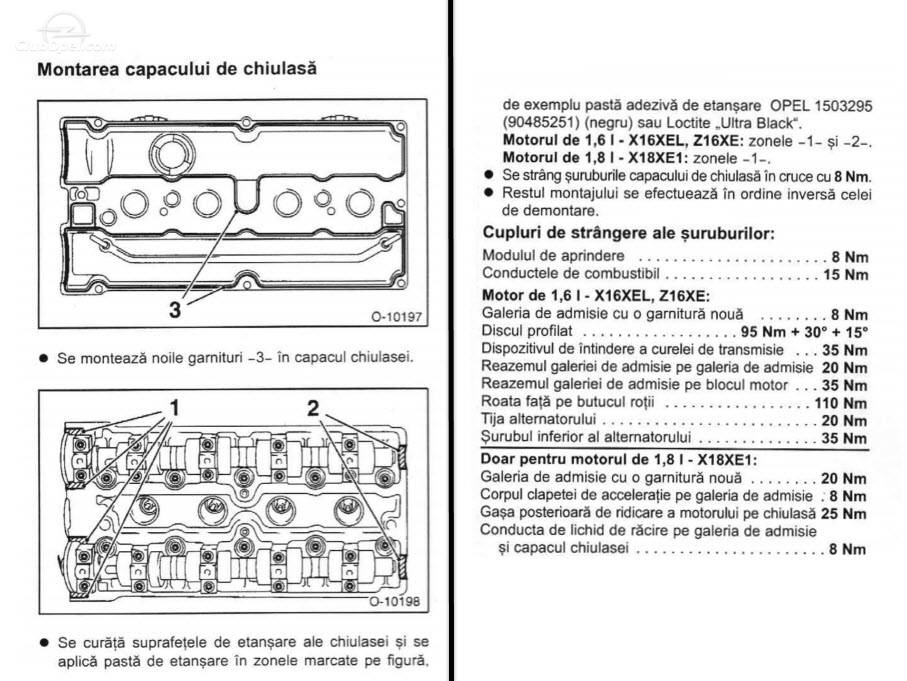

Am scos capacul cu ecotec si fix la capacul de supape.....acum nu stiu ce sa iau...ce firma...goetze nu e buna? Si ordinea de strangere este de la mijloc catre exterior...am vazut aici o schita .multumesc

Pai ce sa zic eu am luat gm de la reprezentanta si de strangere ce sa zic nu am respectat nici o ordine am strans asa cate putin pe fiecare in parte la cuplul de 8 Nm ca sunt foarte moi suruburile si se rup

Poate te ajuta.
http://workshop-manuals.com...move_and_install/
Se aplica silicon special de etansare in zonele acestea.

Stiu cum se monteaza ,tot dar nu stiu de care sa iau ....o sa vad la fata locului
