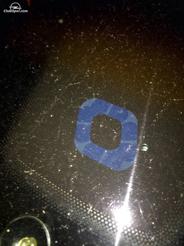

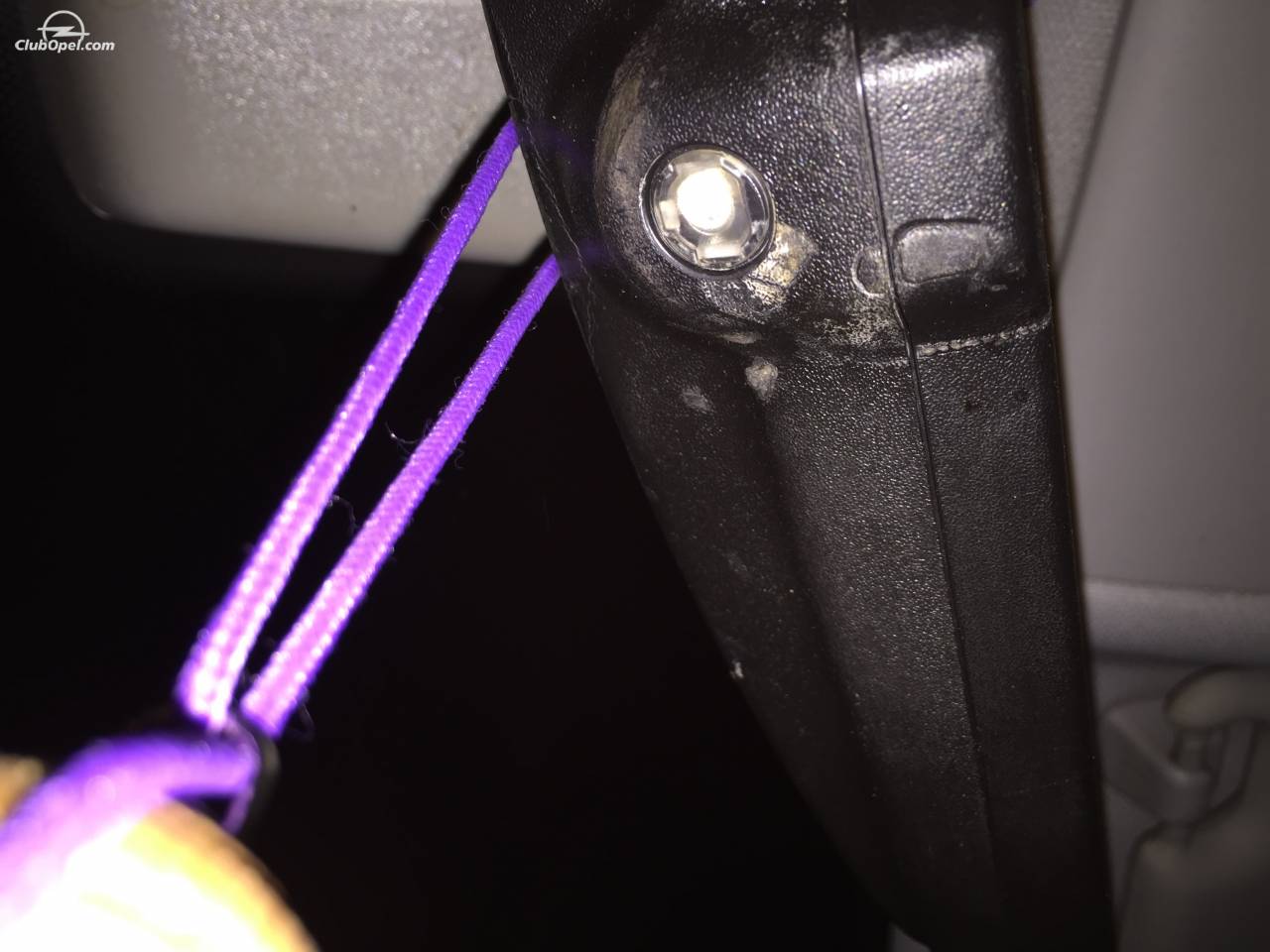

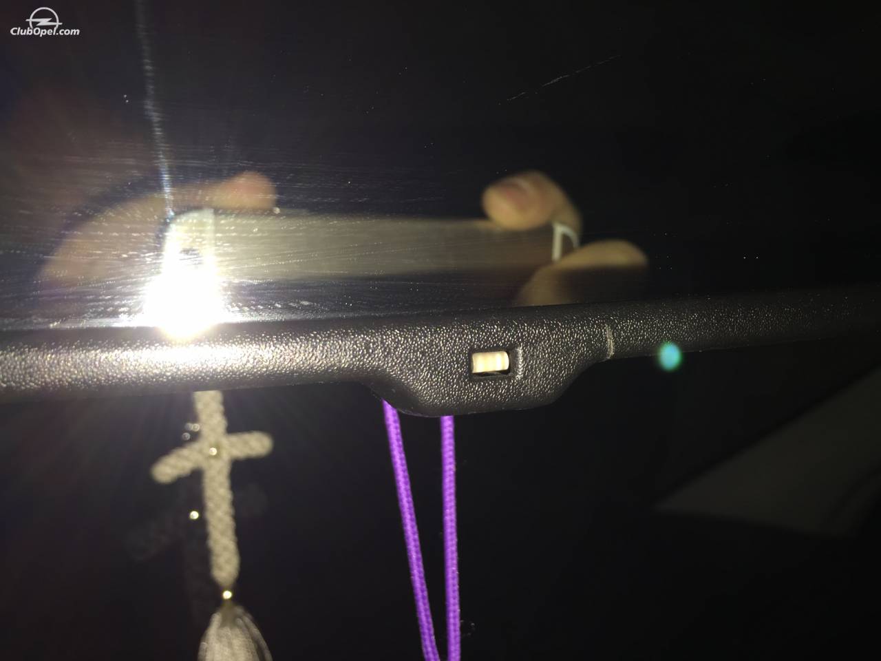

Salutare. As vrea sa aflu si eu cateva necunoscute.
1- as vrea sa stiu si eu daca am senzori de lummina sa pot pune auto.
Am asa ceva in parbriz. La oglinda am asa ceva :
Ideea este ca as vrea sa schimb blocul de lumini care are functia auto si nu stiu daca intradevar ala este senzorul de lumina si daca mai trebuie si altceva. Gen activare din opcom , tech 2...

in mod normal, daca nu ai blocul de lumini cu AUTO, nu ai senzor de lumini pt aprinderea farurilor. ce ai la oglinda este un senzor, dar care face ca oglinda sa se inchida atunci cand bate lumina de la masina din spate, ca sa nu te orbeasca.

Eu totusi cred ca sunt senzorii de lumini si pur si simplu nu are pozitia de auto. Poate daca ii schimb blocul de lumini sau cum naiba se numeste, poate voi avea lumina auto.
Ma gandesc ca este aceeasi treaba cu pilotul automat. Eu nu-l aveam activat, si nici maneta nu avea butoanele pentru pilot automat. Dar am schimbat maneta, am pus ....(nu mai stiu cum se numeste aia la ambreiaj) si activat cu tech2. Acum am pilot automat. Aceeasi treaba si cu bc. Activat si ala cu tech 2. Daca stie cineva sa ne zica de ce exista acolo senzorul de lumina daca nu face nimic, i-as fii recunoscator.

Salut, senzorul de lumina este integrat in senzorul de ploaie si cred ca numai la cele dupa 2005 s-a pus. Cel din poza cu oglinda este doar un led care se aprinde noaptea si lumineaza zona de schimbator, iar cel care face oglinda sa se inchida la culoare este undeva in spatele ei.

Deci...eu am senzor de ploaie. Asta o stiu sigur. Si din cate am observat, exista un fel de led mic sau ce naiba e ala langa senzorul de ploaie. Se vede si in poza. Cand incui de 2 ori, se blocheaza toate usile si nu se mai pot deschide din interior chiar daca ridica de motul ala in sus. Probat. Nu cred ca sau schimbat incuietorile ca am masina de la 20k km.
