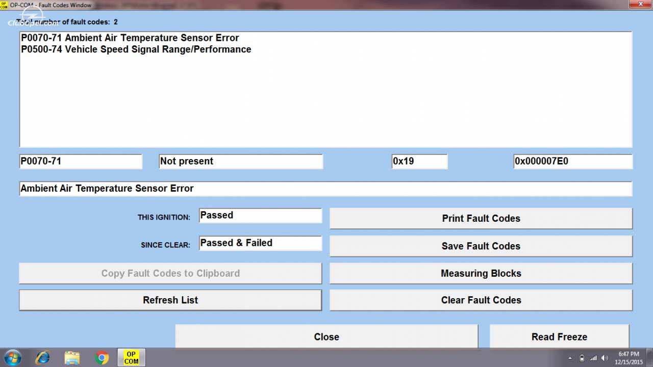

a mers normal,a oprito omu si cand sa mai porneasca....nimic.Invarte,dar nu porneste,pompa nu trage motorina.
Am alimentato direct dintr-un bidon transparent cu un furtun,si nimic,nu se amorseaza deloc.Presiune in rampa zero.Ce ar putea fi?sa se fi dus pompa?erori imi da doar ce arata in poza

Posibil pompa dezamorsata. Nivelul la motorina in rezervor cand a oprit-o?
