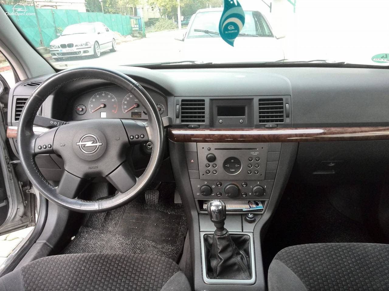

Buna ziua,
As fii interesat sa achizitionez acest sistem : http://www.eonon.com/Car-GP.../Opel/GM5154.html .
Se poate monta pe un Vectra C 2002 Sedan 1.8 benzina ? Am atasat si o poza cu bordul.
Multumesc,
Richard

Vezi treaba aia cu "if your plug looks like this, it's not plug & play". Cum arata mufa de la CDR 2005? Fix ca aia din poza lor. Plus ca, din cate vad, toate modelele prezentate acolo sunt full-can si chiar spun Vectra C 2005+.
Parerea mea este ca nu o sa mearga.

Pai da, aia e mufa de la CDR. Fix cea data de ei ca exemplu pentru "if you have this plug, it won't be plug & play" Smile D-asta am zis ca nu cred ca o sa mearga asa, din prima. Ar fi bataie de cap. Eu ti-as sugera sa te orientezi la alta.

Vad ca nu ai computer de bord.
Poti pune absolut orice sistem 2 din gasesti si care sa se potriveasca la mufe.
Nu ai ce pierde in afara de comenzile de pe volan.
