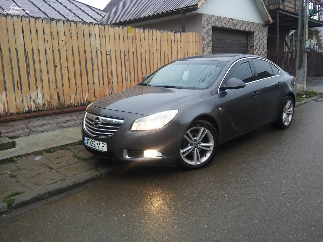

Sal. Am un opel insignia 2.0 litri diesel.de 2 sãptãmâni nu îmi mai arata consumul în bord si cati km mai am de parcurs .ce poate sa mai aibã. Ms
  • Aries
  • Mesaje scrise: 890
  • Masina: Astra 2002 y17dt
mda - masina e frumoasa , ai pus si halogenele sa iasa bine in poza , s-o stapanesti sanatos ! 😊 Cred ca asta era scopul postarii , nu ? 😊
Pentru indicare sau de fapt ,,neindicare,, consumul si alte date banuiesc ca ne puneai o poza cu display-ul din bord sa vedem cum NU-ti arata niste informatii.
PS - speram ca masina e a ta si nu ca proprietarul nu se vede in poza stand pitit dincolo de masina inchizand garajul ! 😊) 😊)

Aries, de ce rapesti plãcerea omului, e fericit ca poate e proaspãtã achizitia?! Eu zic sa-l iertam daca promite ca stinge proiectoarele cind nu e ceata.
Ca sa continui cu gluma... poate nu arata consumul pentru ca nu consuma, adica sta?
