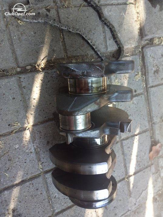

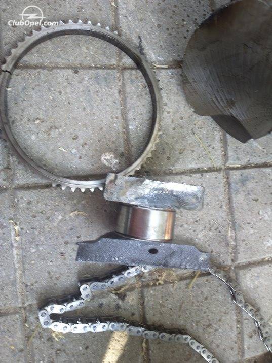

daca tremura asa tare nu as vrea sa te sperii dar eu am patit:am avut vibrochenul rupt dar se cutremura dea dreptul ziceai ca se rupe dupã care evident ca nu a mai pornit

este exact poza mea din status!

si mie mi-a mers ok si deodata s-a rupt mergand cu 50km/h prin sat inainte cu 3 km de Arad și am ajuns cu ea acasa cutremuranduse toata dupã care a doua zi am pornit-o si am mers câțiva metri și am zis ca ceva grav are și am oprit-o dupã care am dus-o tractatã la mecanic și asta a fost!
