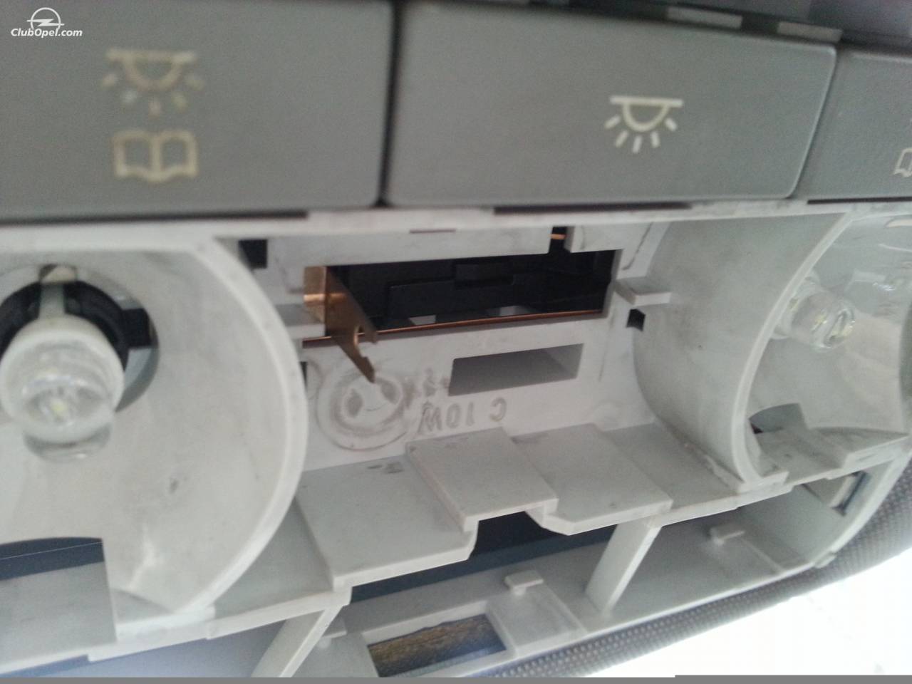

De cand am luat masina, nu mi se aprindea becul central, azi am cumparat de la piese auto un bec dar cand sa il pun in masina, surpriza nu aveam cum.Ori lipseste o clema, ceea din dreapta ori nu am inteles eu cum se pune becul.Am atasat o poza

E rupta o clema. cauta un ansamblu prin dezmembrari vezi daca au doar clemele separat

Trebuie dar jos tot capitonajul de la plafon pentru a ajunge sa schimb clema sau se da jos doar partea din plastic

Doar plasticu se da jos

E prins in cleme mi se pare nu stiu exact, poate scrie un coleg care a desfacut

Pe margini are cleme ( cate una in fiecare colt ) si pe langa astea sunt si 2 suruburi ( daca imi amintesc bine Torx 25 ). Nu cred ca cineva iti da doar clema..doar ansamblul cu totul.

Se da tot ansamblul cu totul . Acea cleme este problematica . are cleme si 2 suruburi care se desfac cu torx de 25 + 2 mufe una pt plafoniera spate si una ce o alimenteaza pe ce de pe fata.
