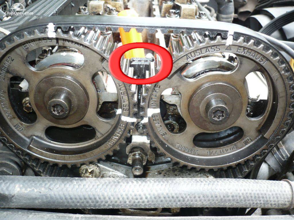

Cat de repede scade antigelul in vas? Scoate mult abur masina(fum alb)? Daca da e posbil sa ai garnitura de la chiulasa ciupita si sa iti pape motorul antigelul. La eroarea cu camshaft senzor - verifica clabajul, eventual fa o proba cu altul.

Multumesc pentru raspuns. acest camshaft sensor se afla intre distributie si bujii?

https://www.clubopel.com/vie...3012&start=20
De exemplu, mai poti cauta dupa probleme senzor camshaft x20xev, problema amestec bogat X20XEV si mai citeste pe forum.

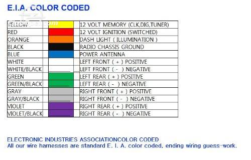

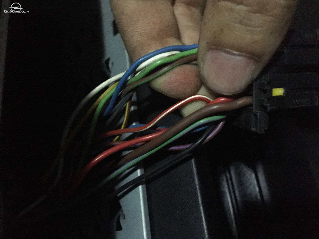

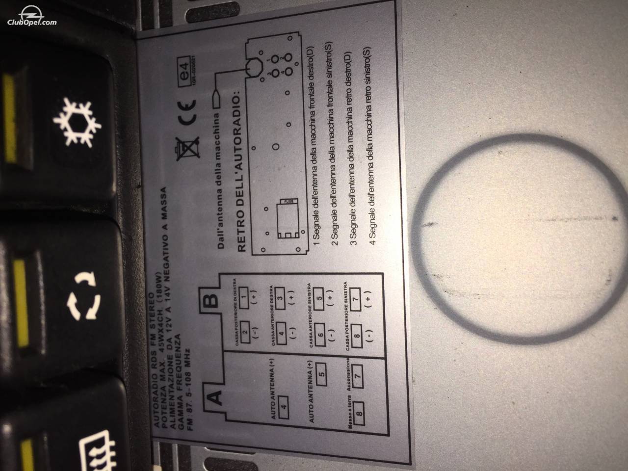

L-am gasit. nu are nici un fir intrerupt sau sa fie oxidate firele. As mai avea o intrebare daca nu te superi. Cum pot face din mufele de radio sa il pot aprinde si dupa ce scot cheia din contact? cand opresc motorul se opreste si sterge toate salvarile (egalizator,programe radio,etc) si il pot porni doar daca pun contactul. atasez si poze cu mufa masinii si schema de la radio. Am cautat dar vad ca nimeni nu a scris sau nu a avut probleme cu asta.
Firele din stanga sunt cele de la alimentare, etc....Precizez mufele masinii se introduc in radio. Am mai intalnit ca radioul sa aibe si el mufele lui.

Aici e mai greu...Aceeasi problema am avut-o si eu pana sambata cand m-a ajutat mecanicul si mi-a pus casetofonul,ma rog,l-a legat din nou. Ai 2 fire de plus,unul ce vine de la contact si ai curent pe el doar cand ai contactul pus si inca unul de memorie,care atunci cand il opresti sa memoreze setarile. La mine firul galben era parca de memorie si rosu de contact.
Sper sa te ajute si sa te descurci!
L.E. Acum am vazut ca vrei sa il faci sa porneasca si dupa ce scoti contactul: la mine a legat si firul respectiv(cel rosu din mufa casetofonului) la cel galben pentru ca eu pe rosu nu mai aveam curent(cand puneam contactul nu se intampla nimic) asa ca acum merge,se deschide si se inchide fara sa trebuiasca contactul!

La mine nu exista nici un fir galben. Sunt doar cele din poza. Cred ca o sa las numai firele + si - si restul le tai, poate se intampla ceva.
