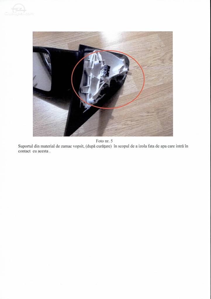

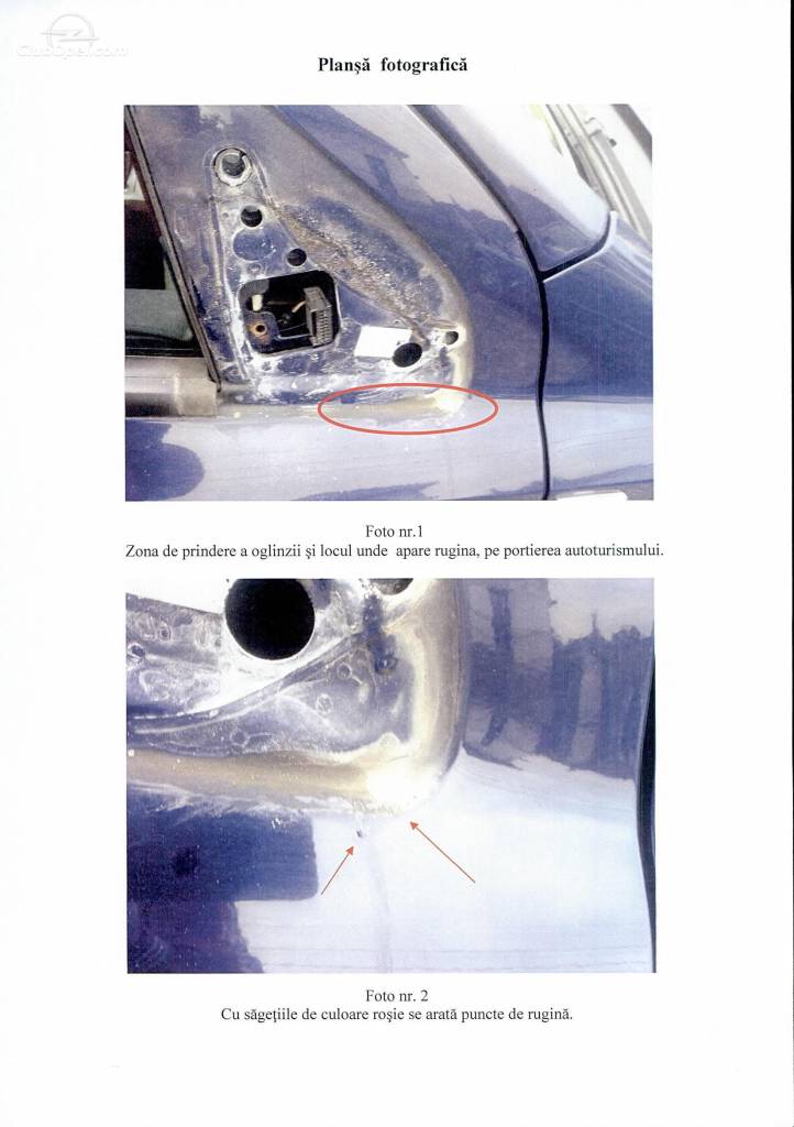

Buna ziua, doresc sã arãt problema de ruginã, care apare sub oglinzile de pe portierele autoturismului, în cazul de fata la Opel Astra H ºi care s-ar putea rezolva cred prin demontarea acestora (oglinziilor) ºi curãþarea suportului din material de zamac ºi vopsirea acestuia în scopul de a izola faþã de apa, care intrã în contact cu zamac-ul ºi corodeazã, producând o "fãinã" de culoare albã care atacã vopseaua ºi tabla portierei.
