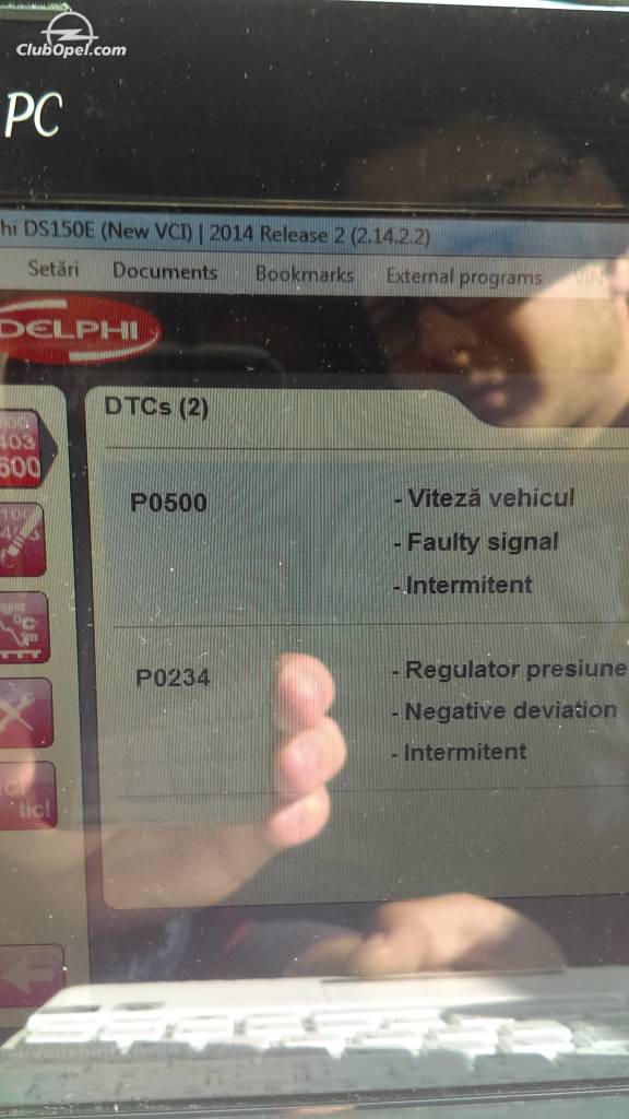

Asta mi-a aparut in tester. Are cineva idee ce ar putea avea ? Sau sa ma ghideze cam spre ce trebuie sa ma indrept? Ce trebuie sa schimb sau sa curat ?
Ultima modificare făcută de saliery la Dum 30 Apr, 2017 8:21 am

eu am dat turbina jos la sfatul unuia cu testerul care a spus ca e blocata tija pe deschis maxim si am presiune prea mare. dupa vacanta asta de 1 mai am sa o montez pe masina si am sa revin cu impresii, sa vad daca am rezolvat.

senzor de presiune eronat / admisie incarcata cu calamina / electrovalva defecta / turbina afectata - cauze pentru eroarea 234

dupa ce am curatat turbina nu mai am aceasta problema. se pare ca tija era blocata pe deschis maxim si intra in protectie. a trebuit resetata eroarea din tester, nu a disparut singura, iar dupa nu a mai aparut. turbina a fost verificata si era in stare buna, doar tija era un pic oxidata la exterior si a cauzat aceasta problema
