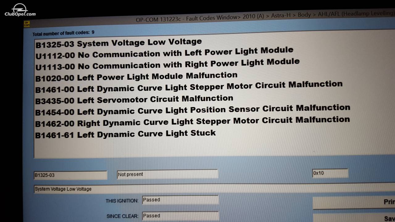

Am reusit intr-un final sa pun op-com si astea sunt erorile:
Aparent problema e mecanica, atata timp cat becul se aprinde si motorasul se aude cum porneste dar nu poate sa miste lupa care e blocata.
Cred ca erorile de comunicare cu light module sunt consecinta a B1461-00 (stepper motor circuit malfunction) ...
