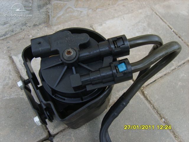

am nevoie de furtun presiune motorina (partea de la filtru)..cineva a zis ca are de y20dth..se potriveste la z19dt? Multumesc

uite asa arata furtunul

  • Edwin
  • Mesaje scrise: 5,921
  • Locatie: Bistrita-Nasaud
  • Masina: Zafira 2006 z19dt
La masina mea ( zafira Z19dt ) este altfel furtunul, nu cred ca se potriveste, cel de la motorul y20dth.

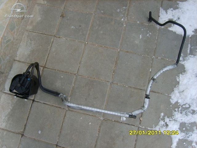

intrebare...
furtunul asta ajunge pana la rezervor sau e mai scurt...
din poze pare sa nu ajunga pana la rezervor...
  • tase
  • Mesaje scrise: 1,965
  • Masina: Vectra 2006 z19dt
Furtun e doar in zona filtrului de motorina....in rest este conducta din plastic pina in rezervor!

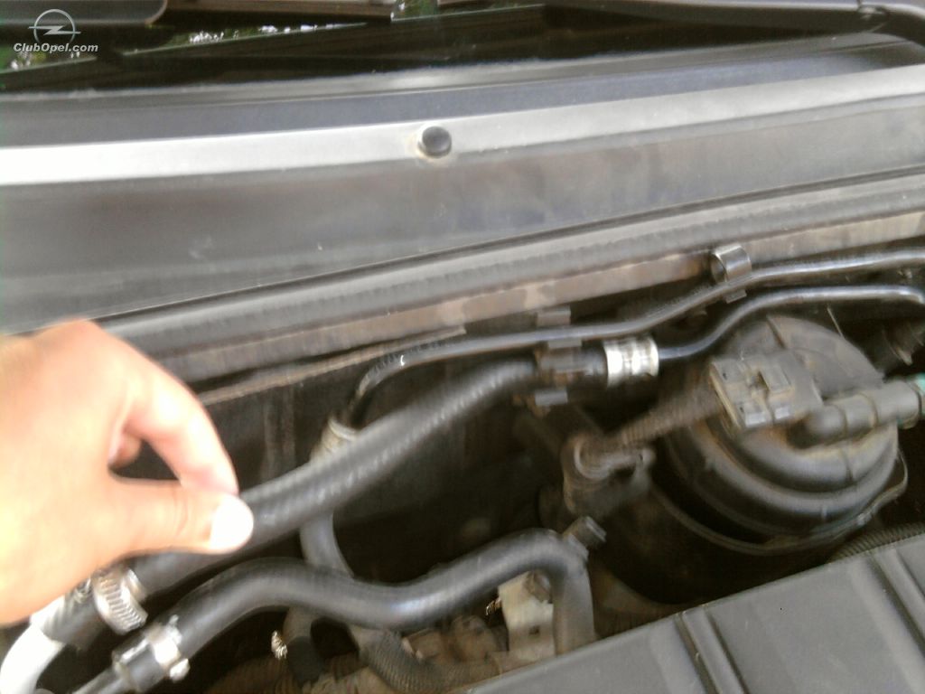

Mi s-a spart si ma gandesc sa pun un furtun la metru cu plasa pe exterior...
Oare rezista daca-i pun coliere normale?
  • Gabi.B.HD
  • Mesaje scrise: 3,436
  • Masina: Astra 2011 A16XER
Nu poți îmbina direct furtunul de cauciuc cu conducta de plastic întrucât conducta are pereții foarte subțiri. Va trebui sã folosești un conector metalic între ele.

Furtunul ala e spart la jumatate...
Oare nu as putea sa elimin spartura si sa pun o bucata de cativa cm teava de cupru prinsa in coliere?
Am sunat un amic la un service si mi-a dat un pret relativ interesant la conducta asta cu tot cu montaj... 650 lei... ca e cam mult de munca...

Bagã i þeavã cred ca ieºi mult mai ieftin. Si in plus nu vãd de ce nu ar rezista un salut

Am sa incerc solutia cu teava mai intai si daca nu tine am sa incerc cu un furtun...
Daca se crapa teava originala de plastic tot aia e si tot la teava noua ajung...
  • sebi4fc
  • Mesaje scrise: 1,565
Am inteles ca se poate folosi furtunul de la instinctor, stiu cine a patit ca tine si a pus furtun de instinctor.

Pãi depinde ce ai tu spart furtunul de cauciuc sau teava de plastic, dacã e furtunul bagai þeavã dacã e teava de plastic bagai un furtun de diametru þevii dar care sa reziste la acþiunea motorinii(din câte ºtiu eu combustibili corodeaza cauciucul normal)

Furrunul e pocnit...
As baga teava dar nu stiu diametrul...

Pãi ar fi normal sa sa fie cât diametrul þevii de plastic sau un pic mai mic pt a menþine debit ul. Oricum pânã nu tai furtunul no sa ºtii exact. Cautã si tu sa procuri câteva capete de þeavã de diferite dimensiuni coliere de calitate si spor la treabã

am taiat furtunul si pare a fi de 8-9 mm grosime teava (ochiometric)...

Cautã o bucatã de þeavã de 8 o 9 mm coliere si la drum

Mi s-a spart din nou acum 2 luni de zile..am bagat o conducta de aluminiu bercuita la capete si legata cu sarma (cel mai bun colier)..Asa merg cu ea pana o sa gasesc alta conducta chiar si cu furtunul spart pe care o sa il inlocuiesc cu furtun nou....Iti recomand o conducta de aluminiu de la un aragaz mai vechi...Merge foarte bine..Daca vrei mai multe detalii si nu ai rezolvat pana acum lasa-mi un pm cu nr de telefon..
