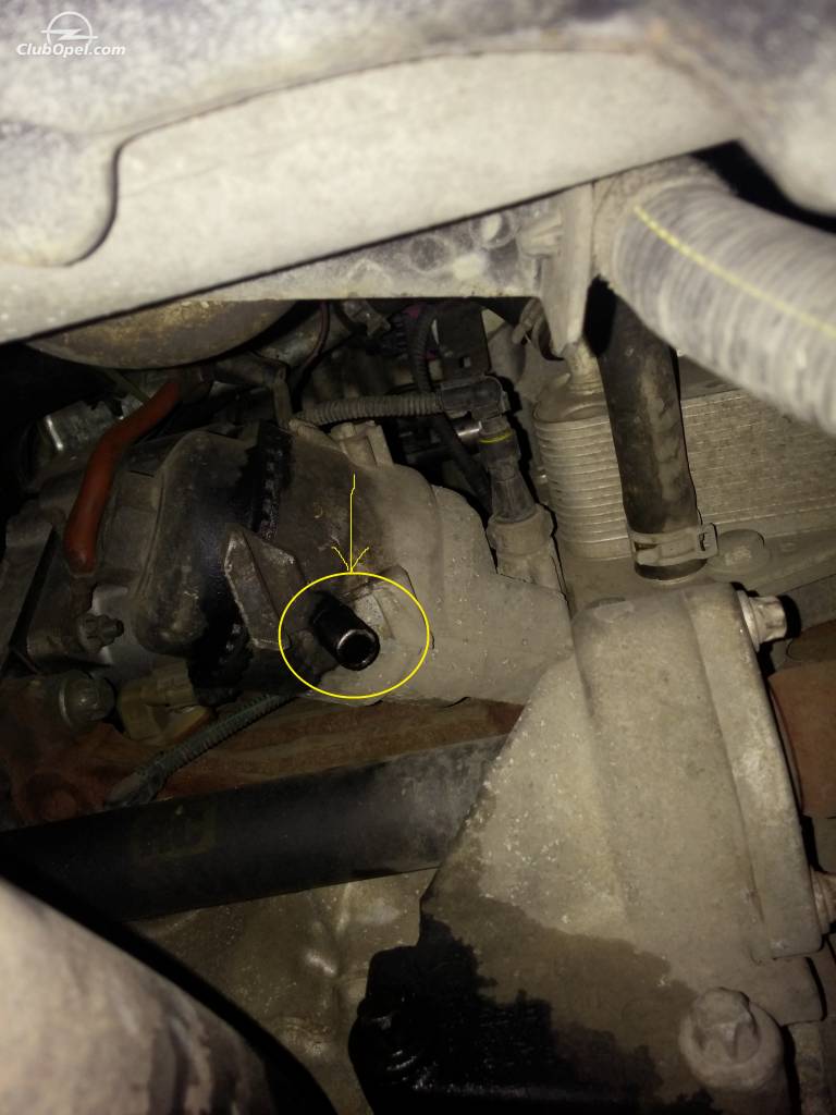

Salutare colegi,
De doua saptamani de cand am tras masina pe dreapta ma confrunt cu urmatoarea problema: gasesc pata de ulei sub masina in zona filtrului de ulei. Astazi am ridicat masina pe elevator si am constat scurgeri de ulei in zona filtrului. Intrebarea la care nu a stiut sa imi raspunda nici mecanicul (poate datorita nivelului de pregatire) este daca in capatul acela de teava trebuia sa mai intre ceva, gen dop,furtun......? Am incercuit cu galben zona ce m-a bagat in ceata. Mentionez ca schimbul de ulei a fost facut in decembrie si luna aceasta ar trebui facut din nou dar nu as vrea sa pun ulei si sa il pierd.
Care credeti ar fi cauza pierderilor de ulei?
Multumesc anticipat!

La cum arata stutul ala as zice ca ar fi trebuit sa fie vreun furtun acolo...
Sau macar un capac.
Nu stiu exact cum ar trebui sa fie.
Sunt de parere ca aceea este sursa scurgerilor...
Sistemul de ungere al motorului este unul ermetic si inchis si nu ar trebui sa curga pe nicaieri...

Nu este niciun furtun acolo.
Schimba filtrul si mai ales garniturile lui (majoritatea celor care fac schimbul de filtru evita sa puna garniturile din setul nou, le este mai usor sa-l stranga).

Eu sunt curios unde duce stutul acela in interior pe margina la garnitura poate? | are si el un rol acolo cred.
Verifica si mai sus pe motor, sa nu fie de mai sus uleiul.
Cum a spus si @valyvis100 verifica daca are garnitura montata la capac.

Este un sistem patentat de fiat, la fel ca si cel de la buson.
Stutul are rol de colectare mai usoara a uleiului atunci cand faci schimbul de filtru, asa au gandit-o ei.
La busonul de golire din baie este si mai "interesant", busonul are pe interior un canal ce comunica la sfarsitul filetului cu niste gauri astfel ca atunci cand desfaci busonul sa iasa uleiul prin lateralele busonului.
Cine nu stie si sta in lateralul busonului atunci cand il desface ajunge sa faca o baie in ulei.

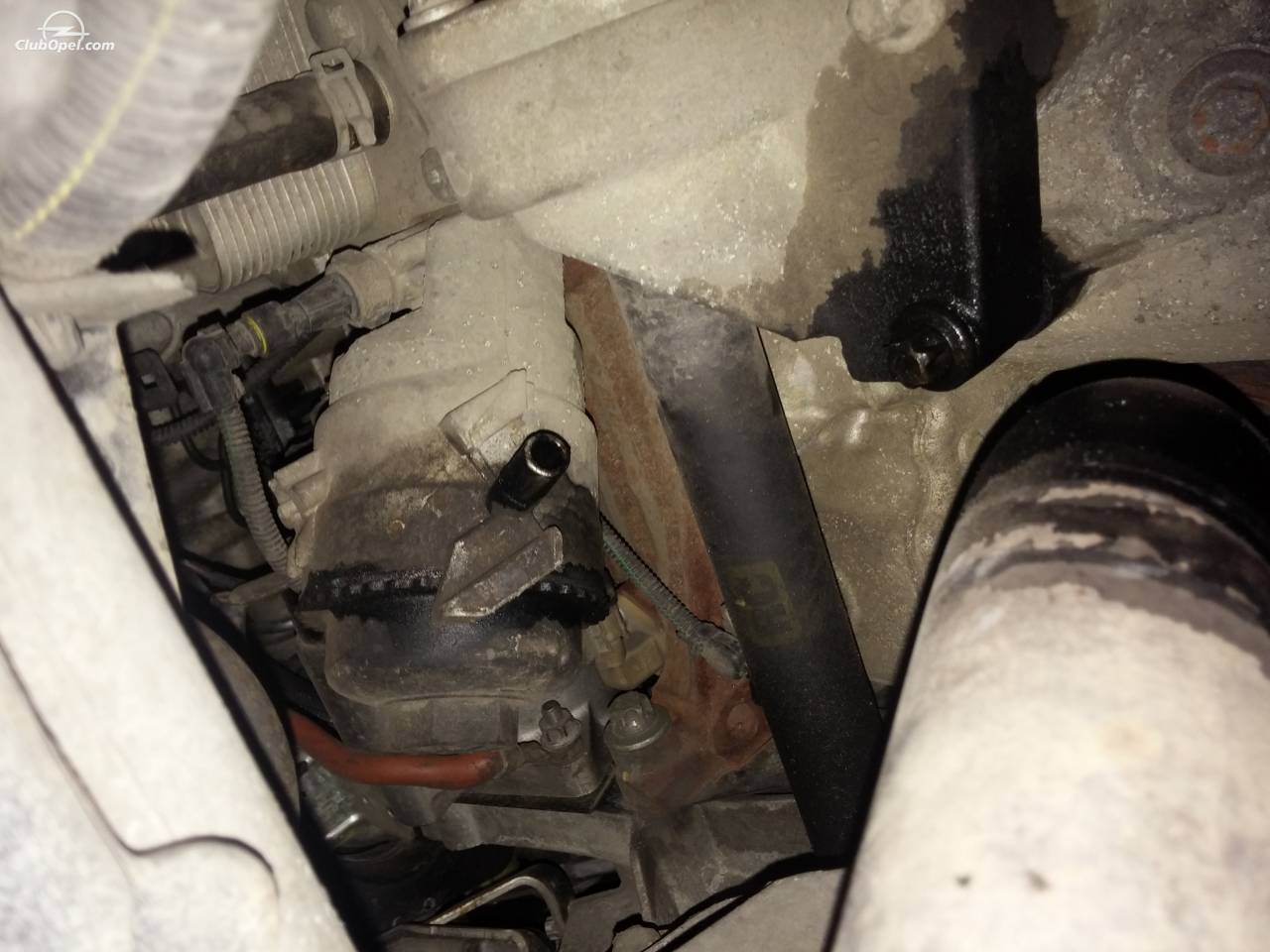

Nu e nici un furtun e asa cum se vede in poze , trebuie schimbat obligatoriu ambele garniuri la schimbarea filtrului + este bine infiletat? pe acolo curge uleiul cand se desfileteaza, daca nu e strans cum trebuie e normal sa ai scugeri.

Aries .....Stutul e directionat spre scurgerea de la baia de ulei, nu e nevoie de 2 galeti.
CIPRIAN pune cheia pe capacul de la filtru si incearca sa il strangi vezi daca mai merge, ca din poze se vede ca ai scurgere si pe la filet.

Schimbul ulei il fac singur si tin sa spun ca acel stut este liber. Trebuie sa pui sau respectivul ce face schimbul si garniturile ce vin cu filtrul. Multa bafta.

Problema rezolvata prin inlocuirea garniturilor de la filtrul de ulei. Menþionez ca acel "ștuþ" trebuie sa fie liber, prin el curge uleiul in momentul in care capacul filtrului este desfãcut parþial, capacul fiind prevazut cu niște orificii.
