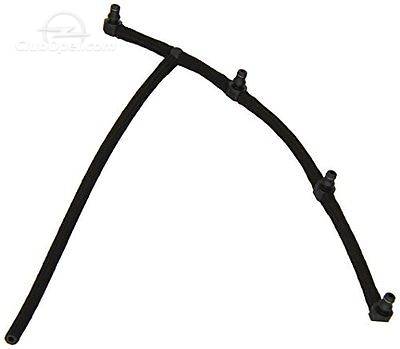

ma poate ajuta cineva cu o poza/schita din EPC pentru a identifica o-ringurile si furtunasele de retur de la injectoarele de la motorul Z19DTH ? m-ar interesa codurile lor de original...atat ale oringurilor cat si ale furtunaselor.
vreau sa schimb acele o-ringuri (poate si toate furtunasele mici de retur) pentru ca mi se tot aduna motorina (balteste) langa injectoare si cred ca pe la acele oringuri scapa...(conductele de TUR sunt stranse suficient de tare).

Este vorba de Bosch 0928400595:
E veche intrebarea dar poate mai are cineva nevoie. Eu m-am confruntat recent cu problema asta.
Costa pana in 100 lei.

Buna la voi. Am vazut si eu ca sunt umede capacele de la 2 injectoare, si am constatat ca curge motorina pe la O'ring-urile acelea de retur.
Stie cineva unde putem gasi astfel de oringuri? La mine in Arad se vinde doar setul complet cu tot cu T-uri si furtun, si costa peste 300 RONI.
Momentan eu am nevoie doar de 2 Oringuri.
Ca si dimensiune se pot folosi: 3,5 x1,2 sau 3,5x1,3 mm, Am scos unul si l-am masurat.
Acum unde gasesc astfel de oringuri.
Cred ca sunt OK cele standard NBR 70 (-20 pana 100 grade C) E putin probabil ca temperature de acolo sa fie mai mare de 100 grade.
Eu am gasit prin Germania dar costa cam 100 ron sa aduc 14 buc ca atat e minim.
Orice informatie e de folos

Salutare imi spune si mie cineva unde gasesc si eu teu-rile de motorina dar care se vand la bucata nu set ca nu am ce face cu celalalte, din jud. Dâmbovița,
  • romeo77
  • Mesaje scrise: 111
  • Locatie: Maramures
  • Masina: Vectra 2005 Y19DTH
  • Cont inregistrat: 15 Dec 2018
Salut. Ai gasit T-utile de la retur ? Eu am gasit la bucata la depozitul de piese INTERCARS din Baia Mare. 8 lei un T. Il aveau in depozit asa ca am avut noroc.
