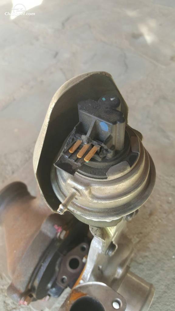

De curând am cumpãrat o Insignia din 2009, motorul este de 2.0, 130cp. Masina a fost cumparata din București și a mers doar pana la Afumati 😊 Dupã ce accelera pana la 100, 120 și apasam frana, pierdea puterea și îmi apãrea martorul cu service soon. Trebuia sa o opresc ai sa o pornesc sa isi revina. Am bagat-o pe tester și îmi arata presiune prea mare în turbina. Citind pe forum problemele altora, Am schimbat electrovalva din fata (cea în care intra 2 furtunase), nici o schimbare. Am schimbat, ulei, filtru motorina, la fel. Acum am schimbat și turbina cu totul.. nu îmi mai apare nici o eroare pe tester, dar la fel face.. A avut careva aceeași problema? Care sa fie rezolvarea problemei?

"If any service has been performed on the turbocharger or on the turbocharger components, a turbocharger relearn must be performed. Failure to perform the turbocharger learn procedure may cause other DTCs to set.
The turbocharger learn procedure is required when the following service procedures have been performed:
• Turbocharger vane position control solenoid valve replacement
• Turbocharger vane position sensor replacement
• ECM replacement
• Turbocharger replacement
• Any service that disturbs the turbocharger components"
Totusi, ar trebui sa ai un cod de eroare, altfel nu ai de ce sa te legi.
