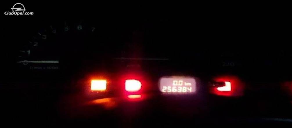

Am un Vectra B din 97 , problema este ca nu mai merg becurile la Kilometraj,turometru,apa si benzina...
Sunt disperat ca nu stiu ce sa ii mai fac... mentionez ca am dat bordul de am pus becuri noi,am incercat sa schimb sigurantele,nimic...nu da de nici o culoare macar un semn sa mearga..
Aveti imaginea mai jos cum arata... martorii din bord merg..numai cele specificate mai sus nu vor sa mearga..
Sa am vreun scurt pe fire ceva ?
Imi cer scuze daca mai este vreun topic facut cu asa ceva...
Va rog care stiti o idee ceva,ajutati'ma !
Multumesc !

Verifica atent siguranta F18(10A) ,pe rindul de sus,a 6-a,de la dreapta spre stinga.Daca ai 12v,cu pozitia aprinsa,la intrare si iesire din siguranta,problema e mai complicata si e nevoie de un meserias.Daca stii sa demontezi aparatura de bord,poti verifica in cupla acestora,pinul 30(fir gri/galben),daca ajunge 12v(pozitie aprinsa).Daca nu ajunge 12v,in cupla bordului,problema poate fi in modulul combinat de linga sigurante,caz in care se verifica intrarea si iesirea din acest modul...
  • el-srn
  • Locatie: Ialomita
  • Masina: Vectra 1997
  • Cont inregistrat: 25 Sep 2015
MILTUMEsc mult 😊 am rezolvat'o... a fost vorba de acei pini..raman dator..o seara faina
CA noua este acum 😊)
