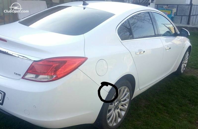

Am o problema cu un opel insignia...Bara din spate dreapta nu mai sta la linie.
Aveti idee care e problema?
v-am atasat o poza sa vedeti despre ce e vorba..am si incercuit zona

Ca spirit de gluma...fii bucuros ca aia e singura problema si roaga-te sa ramana doar ea!
P.S.: si la mine e cam la fel, ce-i drept nu asa pronuntat....cred ca e un clips care nu mai tine bine acel colt!

Mi se pare ciudat la.o.masina ca asta sa se deplaseze bara asa tare

Poate te-a "impins" careva in parcare. Uita-te sub masina sa vezi bara de metal de sub bara de plastic daca este avariata in vreun fel, dar eu suspectez ca totul e ok. Ia o surubelnita si vezi daca poti rezolva singur. Nu e complicat.

Nu, e o chestie minora, daca, repet, pe dedesubt e ok - lanterna, pres si da un ochi p-acolo. 😊

Pai verifici. Daca e ok, trebuie sa reasezi bara in clipsuri sau suruburi. Vezi exact cand te uiti dedesubt unde sunt punctele de prindere. Sus se tine pe clipsuri, daca imi amintesc bine, iar jos se siguranteaza cu suruburi. Sunt vizibile, te prinzi imediat.

ai un surub pe partea interioara a aripii exact acolo...il slabesti putin impingi bara la loc si strangi

Și la mine tot pe partea dreapta (ST 2011). Probabil un clips, când am luat-o nu avea aceasta problema, la ce drumuri avem în Ro nu mai are rost sa ne gândim 😊)
P. S. În poza dacã vad bine e lãsatã un pic în jos sau doar a ieșit înafara?
