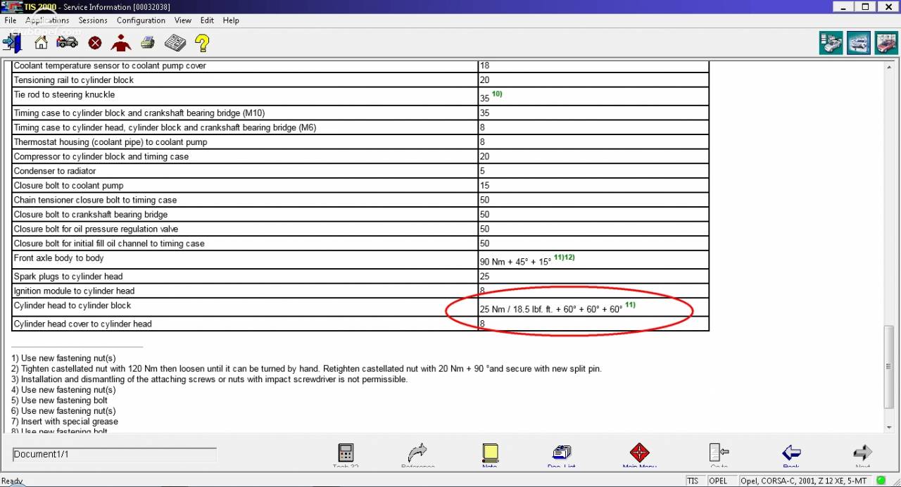

Astea sunt cuplurile de strangere la chiulasa. Ar fi buna o dinamometrica. Chestia cu stransul la mana este relativa. Eu mi-am segmentat singur motorul recent (un z16se) si mi-am cumparat dinamometrica si raportor pentru strangere la unghi special pentru asta. Ce vreau sa spun este ca la ultima strangere la unghi aproape ca simti cum se intind suruburile. Eu am folosit suruburi noi. La strangere nu am folosit schema din pachetul garniturii ci le-am strans in spirala de la centru spre exterior.
