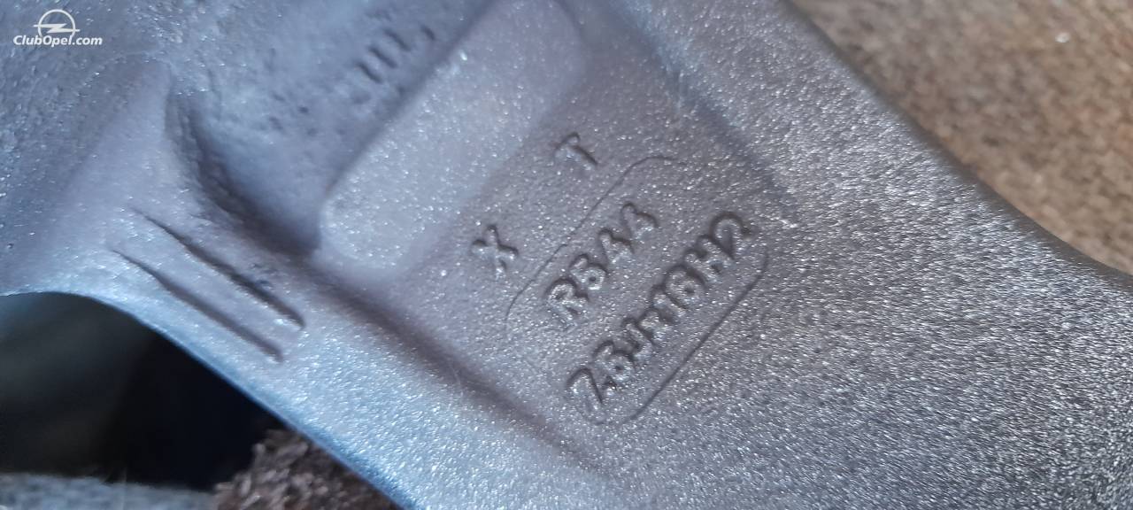

Salutare oameni dragi . Am si eu o mica problema cu niste jante cumparate de pe un opel astra h . Sunt cam late fata de jantele mele de pe masina , mai exact zafira a 2.2 dtr , ale mele sunt r16 , 6.5j si cele cumparate sunt tot r16 dar7.5 j . Oare merg montate la mine pe masina . Dimensiunea la anvelopele mele sunt 205 55 si nu stiu daca va freca in viraje pe interior . Poate are careva montate pe masina sau pana mea , nu stiu daca sunt compatibile sau sa le vand si eu mai departe . Multumescimglb=https://www.clubopel.com/8080/uploads/2022-01/147996_iefuz7frn.jpg][/imglb]

N-aș crede sã fie vreo problemã, diferențele de lãțime nu sunt mari, mai ales dacã folosești aceleași dimensiuni de anvelope...mai relevantã ar (putea) fi diferența de ET, dar nici așa nu vãd probleme ptr dimensiunile menționate...dacã ar fi vorba de lãțimi peste 235, poate ar apãrea probleme...
