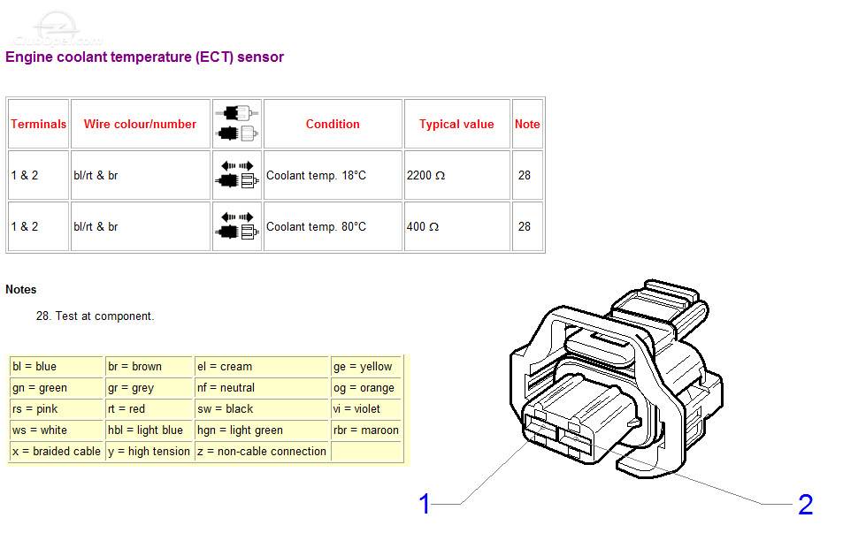

Probabil fire rupte intre senzor si ECU (verifica, mufa, si firele - in zona sceea firele stau stramte cam este posibil.)
Senzorul se afla aici. - Care piesa ai schimbat-o, poate ai schimbat altceva?
https://www.clubopel.com/vie...p=1517761#1517761
Pe firul maro este masa (de la ecu) si firul albastru-rosu cred ca curent (de la ecu) - decat nu am idee probabil ohmi Ω.
ECU nu vede temperatura de la senzor de asta cred ca merg in continuu ventilatoarele.
Masoara si senzorul.
Vezi ce spun si colegi.
