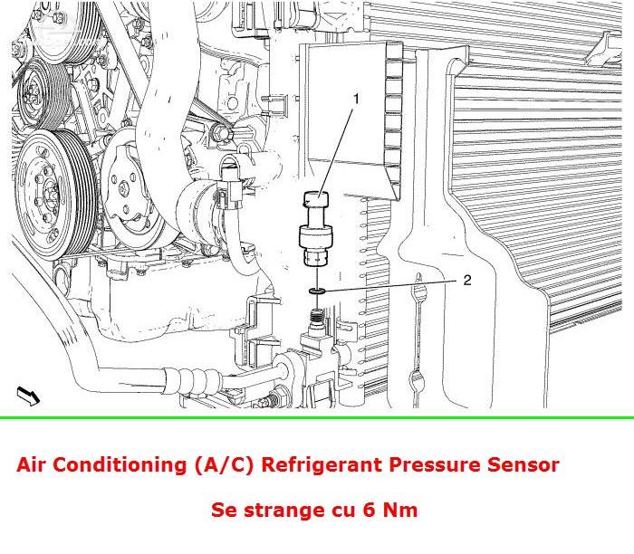

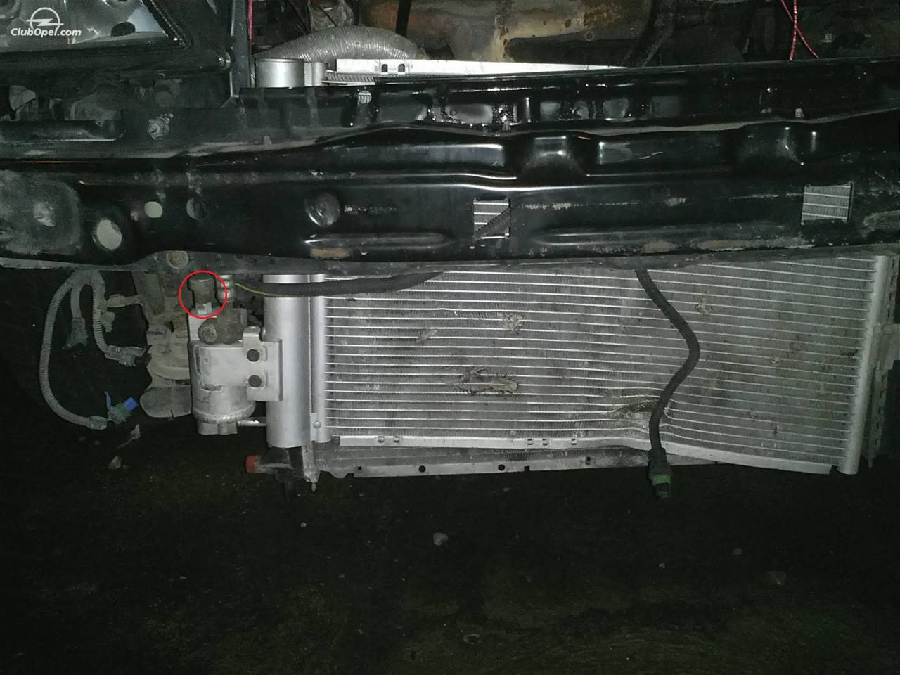

in tablou 39, 40, 35.
in autodata scrie:
P1540 - AC refrigerant pressure sensor - circuit malfunction
Posibile cauze: - fire, sensor AC refrigerant pressure, ECU (mufa K pin 57)
P1540 se refera la senzorul de presiune ac, trebuie sa vezi daca acest senzor functioneaza cum trebuie cu ajutorul unui tester si sa'l schimbi daca este nevoie . By @ISO
Uni colegi au incercat cu unul SH si tot au avut eroare- posibil sa fie si din ECU - e doar o parere.
Vezi si daca instalatia mai are feon
Acesta sa fie oare senzorul? - Da, acesta se pare sa fie senzorul (verifica mufa, daca este pusa bine) - daca ai eroare de cand ai schimbat radiatorul sau ulterior dupa ceva timp.
Sunt doar pareri.
