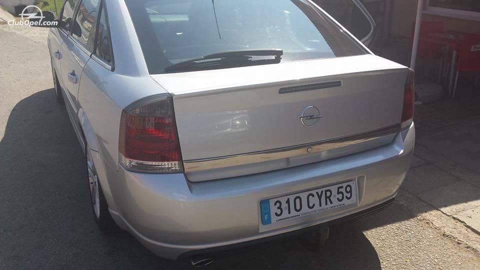

Buna ziua/seara, sunt nou pe forum, am achizitionat o Vectra C 1.9 CDTI GTS 2006, sunt foarte multumit de el pentru inceput, am cumparat-o de 2 saptamani. Am duso pe tester, tot ce a gasit, am si alarma in bord. Senzorul fata de la autoleveling (are xenon din fabrica), spune ca are tensiunea prea mare. Intrebarea mea este: Poate fi un contact imprefect sau trebuie schimbat si poate cauza probleme la RAR? Pe 11 August am RARul. Multumesc, si ma bucur ca pot fi membru acestui forum .

Off topic, cum e din 2006 daca e varianta prefacelift?

Asta nu e varianta facelift. E vectra normala cu pachet GTS

pre facelift s-au fabricat dupa stiinta mea pana dupa jumatatea lui 2005.
unele probabil au data primei inmatriculari 2006.
oricum, neamtul a pus pe masina mea an fabricatie 2005 chiar daca a mea s-a nascut in septembrie 2004 iar prima inmatriculare a fost martie 2005...
