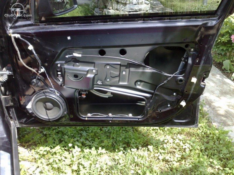

Ma gandeam sa desfac fata de la usa si sa incerc sa-mi dau seama ce s-a intamplat acolo. Asa ca am cautat ceva tutotiale. Am gasit cateva poze cu fata de la usa data jos si nu imi dau seama cum as putea sa am acces la acel opritor(fierul curbat care intra in portira)
A mai avut cineva aceasta problema? Are cineva o poza cu acel mecanism si eventual cum poate fi accesat/desfacut pentru inlocuire/repaprare.

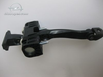

Am gasit, asa arata piesa respectiva. banuiesc ca asta este stricata. maine merg sa o cumpar si incerc sa o si schimb.

Este stricat opritorul. Daca nu vrei sa-l schimbi (costa cam 100 lei), demonteaza-l de pe masina si vezi ca are doua arcuri (unul sus si unul jos) care au in capat cate o pastila din plastic. Una dintre aceste pastile s-a uzat si arcul freaca pe bratul din plastic. Eu i-am scos arcul acela (are o tabla in partea opusa bratului care se scoate) si l-am montat la loc. Nu mai trosneste, singurul dezavantaj este ca nu mai tine asa de bine usa deschisa.

Te duci in dezmembrari si iti iei opritori de Astra G. Iti mai trebuie 2 suruburi de 5, sau 5.5, nu mai tin minte exact, pentru ca opritorul de Ahstra H are surubul incorporat, si se prinde cu piulita, iar cel de Astra G are gaura filetata. A, si niste saibe, sa nu se tina jucaria de portiera doar in capul surubului
Alea de astra h sunt de plastic, se uzeaza, e vai de mama lor.
