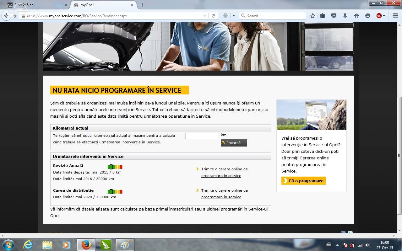

Stie cineva ce consumabile trebuie inlocuite la revizia de 5 ani si 50.000 Km la motorul A 16 XER (1,6 -aspirat 115 CP) ? De asemenea, cand trebuie inlocuit kit-ul de distributie la acest motor ? La reprezentanta au spus ca este necesara inlocuirea curelei de distributie si a celor doua role aferente , la 4 ani sau maxim 60.000 km.

Sorin_cta - multumesc, insa daca poti, da-mi te rog frumos un link, sa citesc si eu negru pe alb treaba aceasta, respectiv cand trebuie inlocuita distributia, intrucat sunt mai multe pareri, dupa cum se vede.
  • Sorin_cta
  • Mesaje scrise: 193
  • Masina: Astra 2010 A16XER
  • Cont inregistrat: 25 Apr 2010
Iti faci cont pe myopelservice.com, introduci VIN-ul masinii si o sa ai mai multe optiuni (istoric service, campanii de rechemare, etc.)
Pana atunci uite un print screen de pe contul meu.
Masina este din mai 2010.
