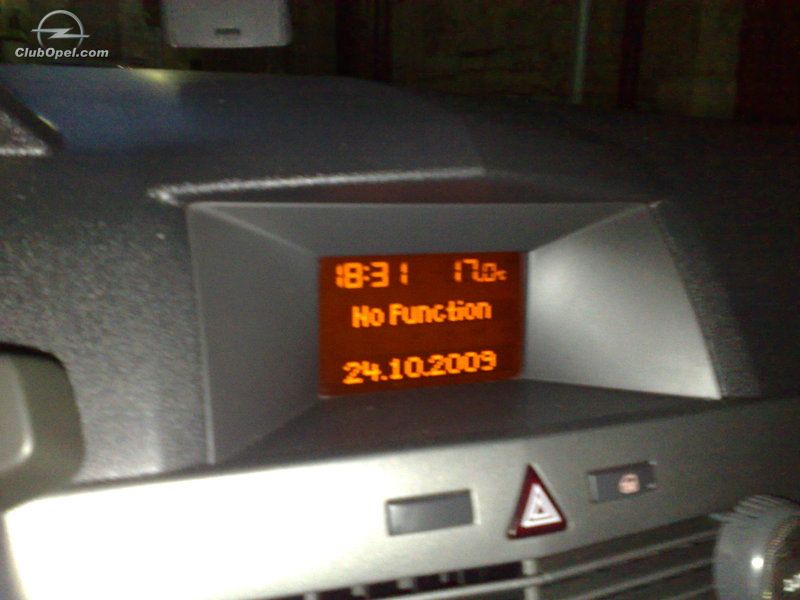

Salutare! Imi spuneti va rog cum se poate seta data/ora la un opel Astra h din 2004, fara computer de bord iar display-ul cred ca e TID- (display-ul arata ca si in imaginea de mai jos ) afiseaza ora, numele zilei +data (de ex Mercredi 24/09/2004) si temperatura exterioara.

Display-ul este BID, iar setarile le faci din unitatea audio din butonul Settings. Vad ca nu ai BC activat, daca mergi la cineva cu Tech2 ti-l poate activa.
