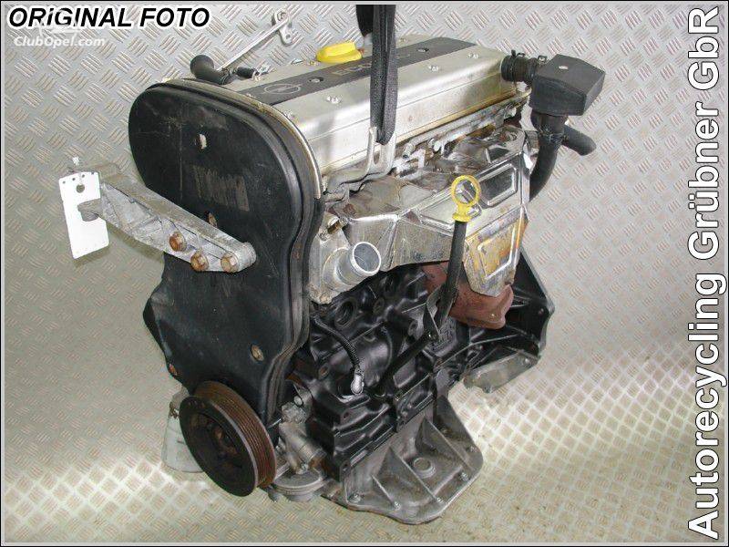

Salut , am si eu o vectra b x18xe si am cumparat un motor care am crezut ca e tot 1.8 dar se pare ca este 2.0 . Imi poate spune si mie cineva ce trebuie sa-i mai iau pt a trece la 2.0 ? Multumesc !

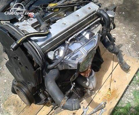

@T.ion......ca sa stii si tu , 1.8 si 2.0 sunt identice. Cel din prima poza e 2.0 , cu cel de pe masina nu am poza dar pot pune una informativa

Da, chiar seamana, atunci merita sa il pui, cumperi ce trebuie daca este cazul.
Intereseaza-te daca si ECU-urile sunt la fel, poate trebuie numai setat pentru motorul 2.0...
Daca are rugina, acum e mometul sa il vopsesti dupa va fi mai greu. (vopsea termorezistenta, grund... de calitate)
Sunt curios cum va arata.
