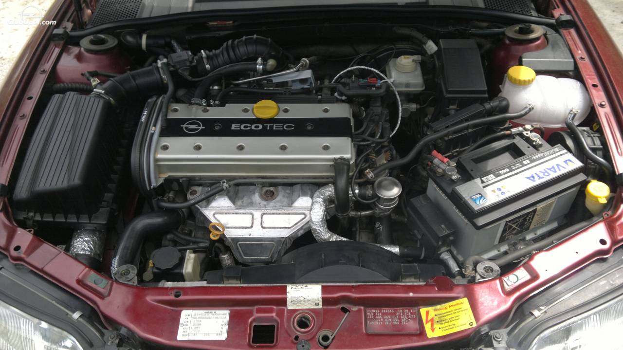

-Cum se face corect un rodaj al motorului dupa segmentare? Vectra b X18XE
Recent am segmentat si eu motorul si caut pe forumuri cum se face un rodaj corect dar ideile sunt impartite 😉 .
Va multumesc
  • fv25db
  • Masina: Vectra 1995 X18XE
Acesta e X18XE
Rog pe cei ce au facut rodaj sa-mi zica si mie ''antrenamentul'' motorului. 😉
