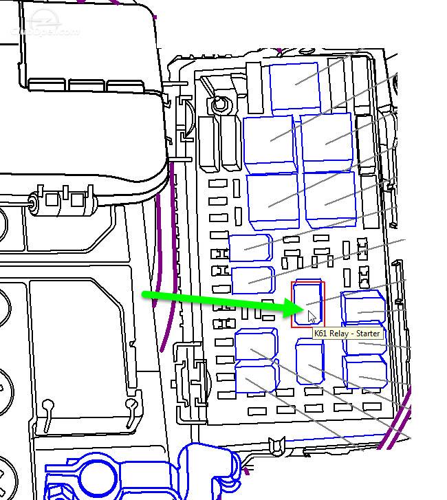

Am schimbat bobina de la electromotor so carbunii,am circulat 3-400 km iar acum cand pun cheia in contact si o rasucesc prima treapta pentru a se aprinde martorii in bord,masina porneste si se aude electromotorul de pornire mergand continuu.
Deci electromotorul nu se decupleaza.
  • T.ion
  • Mesaje scrise: 3,454
  • Masina: Zafira 2001 Z16XE
Asa face de cand ai umblat la electromotor sau a apucat -o acum....
Eu banuiesc releul demarator (Starter)
http://www.youtube.com/resu..._query=Test+Relay
Verifica releul, masoara pe soclu... (daca nu stii cauta pe cineva care stie OK. ca sa nu faci minuni.)
Eventual probat cu unul de proba...
Verifica toate releele din panou... - posibil sa fie unul din ele defect...
Este doar o parere si ce motor ai pe ea Z12XEP etc. - sau nu are?
Ultima modificare făcută de T.ion la Mar 01 Sep, 2015 12:33 pm
  • mihai6085
  • Mesaje scrise: 15
  • Masina: Corsa 2007
  • Cont inregistrat: 19 Mai 2010
T.ion,iti multumesc mult.Ai avut dreptate.Am miscat de releul demaror si nu mai am probleme.Masina porneste normal.Esti meserias de clasa inalta !
