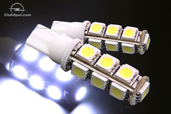

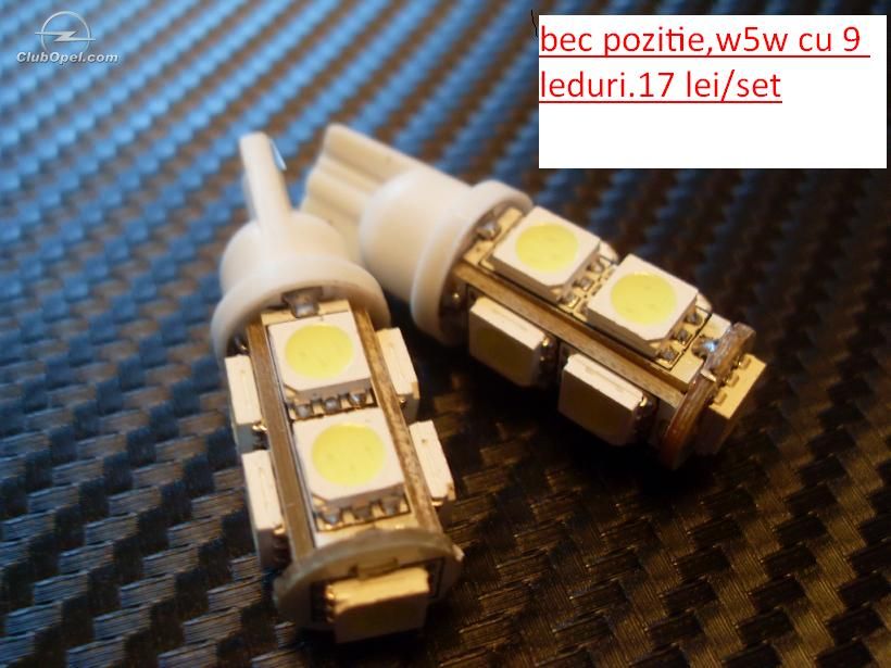

Fiind nemultumit de actualele leduri de la pozitii,as vrea sa cumpar unele cu 13 leduri,problema este ca nu stiu daca o sa intre cum trebuie in far,imi e teama ca o sa loveasca in becul de faza lunga,marimea soclului cu leduri este de 4.6 cm inaltime si 1 cm diametru,a incercat cineva din astea la Astra sau aveti idee ar incapea ?
  • adware_man
  • Mesaje scrise: 1,724
  • Masina: Astra 2002 Y20DTH
  • Cont inregistrat: 01 Oct 2008
Incape.

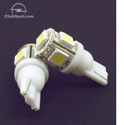

Sfatul meu insa, e sa pui becuri cu mai putine SMD-uri. Mi se par prea exagerate. Eu, am cu 5 si arata beton.
Sunt unele care au smd-uri si pe lateral, si in varf...

Nu e vorba 100% de cum arata,dar o sa scoata lumina alba nu albastruie,atrag mai mult atentie cu astea actuale si nu prea vreau,in cel mai rau caz ajung sa pun cu 9 leduri ,astea sunt cert ca intra

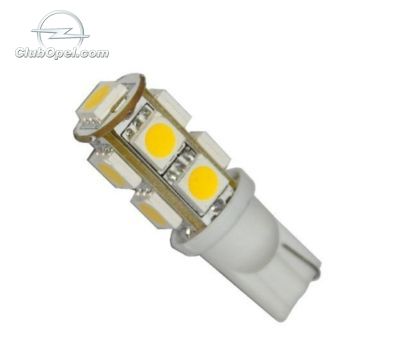

Te sfatuiesc sa ramai la cele cu 5 smd si sa iei altele cu alb cald, tu ai alb rece si pe faruri njoy se vad albastre, asa am patit si eu, cel putin alea cu 13 smd ar arata hidos in far

Alea cu 9 se potrvesc perfect si se vad foarte bine, mie unu imi plac cum se vad.

Eu am cu 13 SMD ..Tocmai ieri le-am pus..Si incap la fix pe langa becul de faza lunga...SI plus de asta..Arata bestial..

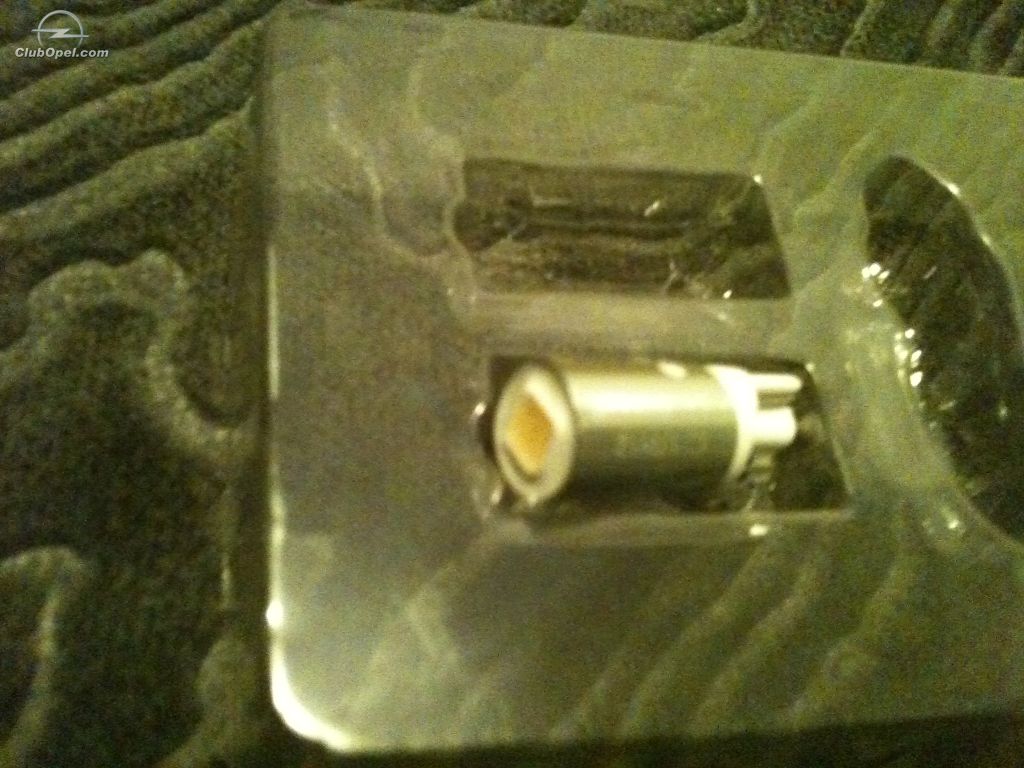

Mi-am montat leduri de la Philips in faruri pentru pozitii, m-au tinut 2 zile, sunt foarte suparat mai ales pentru ca am dat f. mult pe ele.
M-am bucurat cind le-am cumparat pentru ca erau singurele leduri testate de mine ce aveau o lumina alba foarte asemanatoare becurilor care le am , tot de la Philips, si nu albastruie, bleu..etc.
O sa pun si poze pentru cine e interesat.
Sunt la set de 2, cu un singur led ce lumineaza destul de putenic.
Temperatura culorii 4400 k,
de 5X lumina mai puternica decit un bec obisnuit si
dureaza de 10 ori mai mult 😃
Asa scrie pe cutia lor.

Cu ledurile de la Philips am patit in felul urmator:
Ieri am lasat masina cu pozitiile aprinse si motorul pornit si am observat din afara ei ca ledul de la farul dreapta facea ca un stroboscop.
Azi dimineata nu mai mi-a facut asa, dar oricum le dau jos diseara.

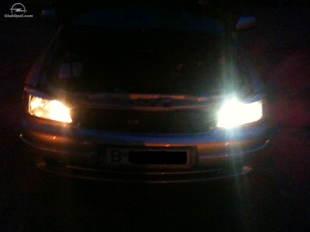

O sa pun si 2 poze cu ledurile de la Philips (chiar daca nu a cerut nimeni 😊 ) - pentru ca, cu ocazia asta am facut si diferenta intre ele , becurile normale si alte leduri de pozitie iar diferenta este foarte mare in favoarea celor de la Philips, in poze nu se vede atit de bine diferenta, sunt facute noaptea cu telefonul.
In prima poza, sunt aprinse doar pozitiile, farul stinga (partea soferului) are led Philips, farul dreapta are bec normal.
O sa ma duc la magazin sa vad daca imi schimba ledul dreapta, daca nu, o sa caut alt model de led-uri, becul nu mai imi place.
