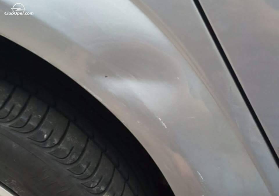

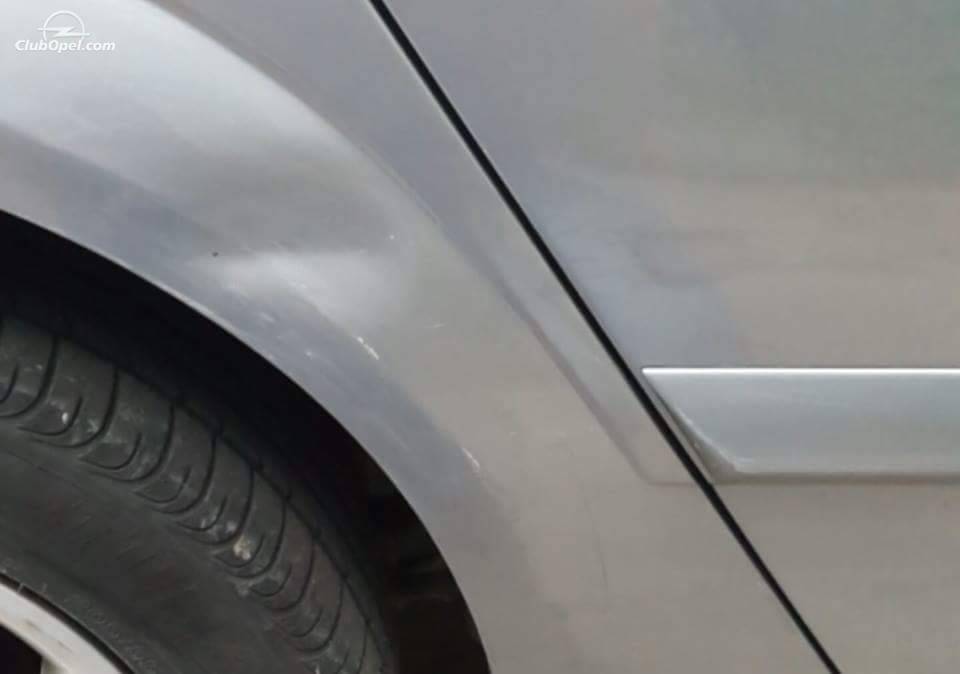

Am o mica problema. Am frecat o masina din neatentie si mi s-a infundat aripa spate foarte usor. Si sunt curios daca aveti vreo rezolvare DIY sau daca as putea repara fara sa puste vopseaua ca sa o pot duce la polish pentru rezolvare. Atasat doua poze cu infundatura si locul aprox.

Cred ca o vizita la un vopsitor /tinichigiu , ar putea sa rezolve problema asta. Din cate imi amintesc pe interior se poate sa o impinga la loc . Insa ca sa iese perfect doar cu vopsire , parerea mea.

Fara vopsire,fara chit,iasa perfect. Esti din bucuresti?

Eu zic sa renunti la tinichigiu ca nu o scoate fara chit
Se numeste paintless dent.
Indreptat fara vopsire cu ventuze,am facut eu pe masina mea,am avut o infundatura in usa dreapta mult mai grava decat ce ai tu. Si a iesit fara nici o urma. Poti jura ca nu a fost lovita niciodata

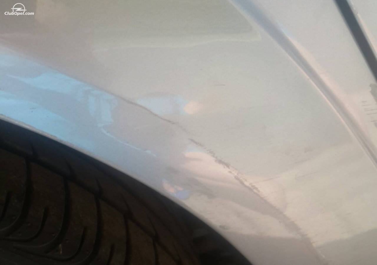

Bun, cam asa am reusit sa o refac folosind prima bara de silicon de la chestia aia de pe internet POPS-A-DENT, ma declar multumit, poate reuseam sa o aduc la linie daca nu ramaneam fara silicon, voi continua saptamana viitoare si o sa revin cu poza daca reusesc sa o fac dreapta 😃. dupa aceea voi merge la un polish sa rezolv si zgarieturile alea urate.

Eu zic sa lasi zgarieturile, atata timp cat nu s-a dus grundul lasa vopseaua. Mai mult ca sigur ca se va gasi unul sa ti-o frece iar.
