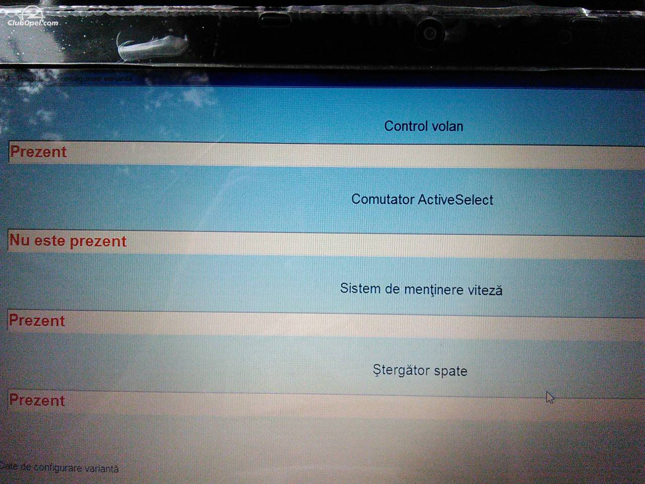

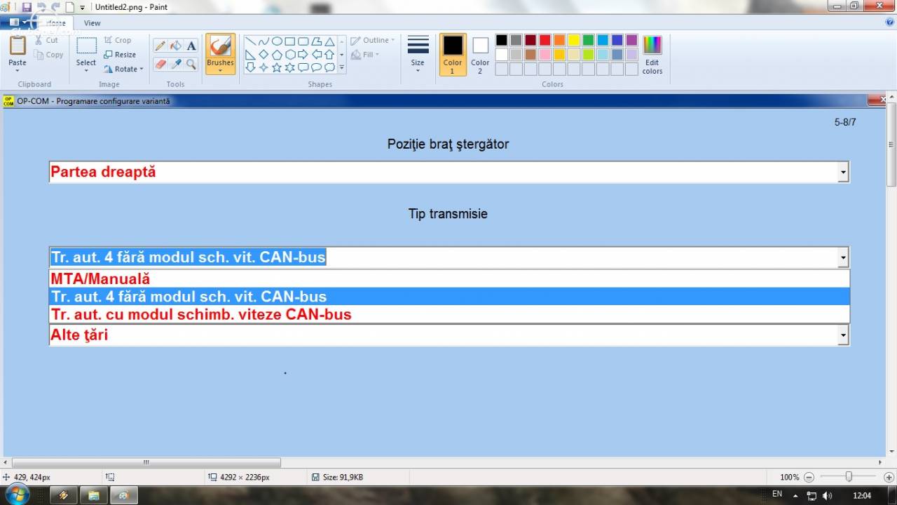

Am verificat mufele si cablajele de la roti si sunt in regula. CIM-ul l-am schimbat anul trecut cu unul nou. Ajutati-ma si pe mine cu un sfat ca nu stiu unde sa m-ai verific. Am atasat 2 poze cu meniul de la cim, sunt nedumerit cu "tipul de transmisie" de ce nu este pe manuala?
