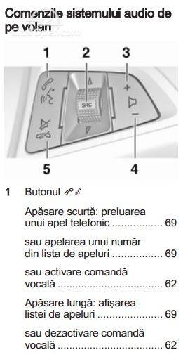

Salutare.
De curand mi-am achizitionat un Astra J Sport din 2010 si tot imi bat capul cu comenzile de pe volan pentru mobil si nu reusesc nici cum sa le fac sa functioneze. Cum trebuie conectat telefonul mobil la masina?

Intai imperechezi tel cu masina. Apoi folosesti butoanele alea.

trebuie ca masina sa aiba modul bluetooth pentru telefon altfel acele butoane nu functioneaza 😉

Trebuie sa aibã mașinã bluetooth ca sa funcționeze. Toate au acele butoane ,dar unele nu au bluetooth. Dacã apeși pebutonul de apel și Îți apare audio mut înseamnã ca nu ai bluetooth.
