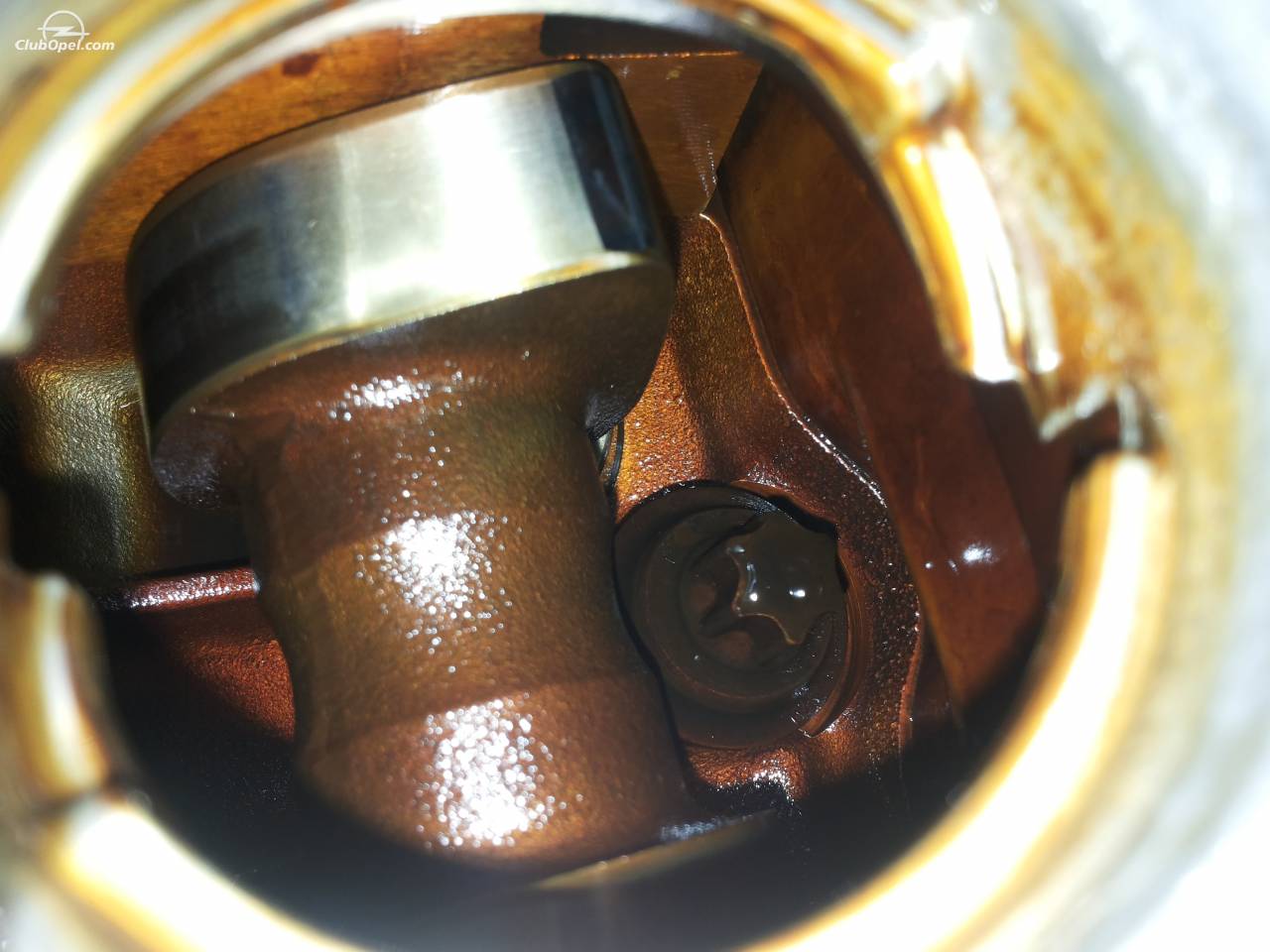

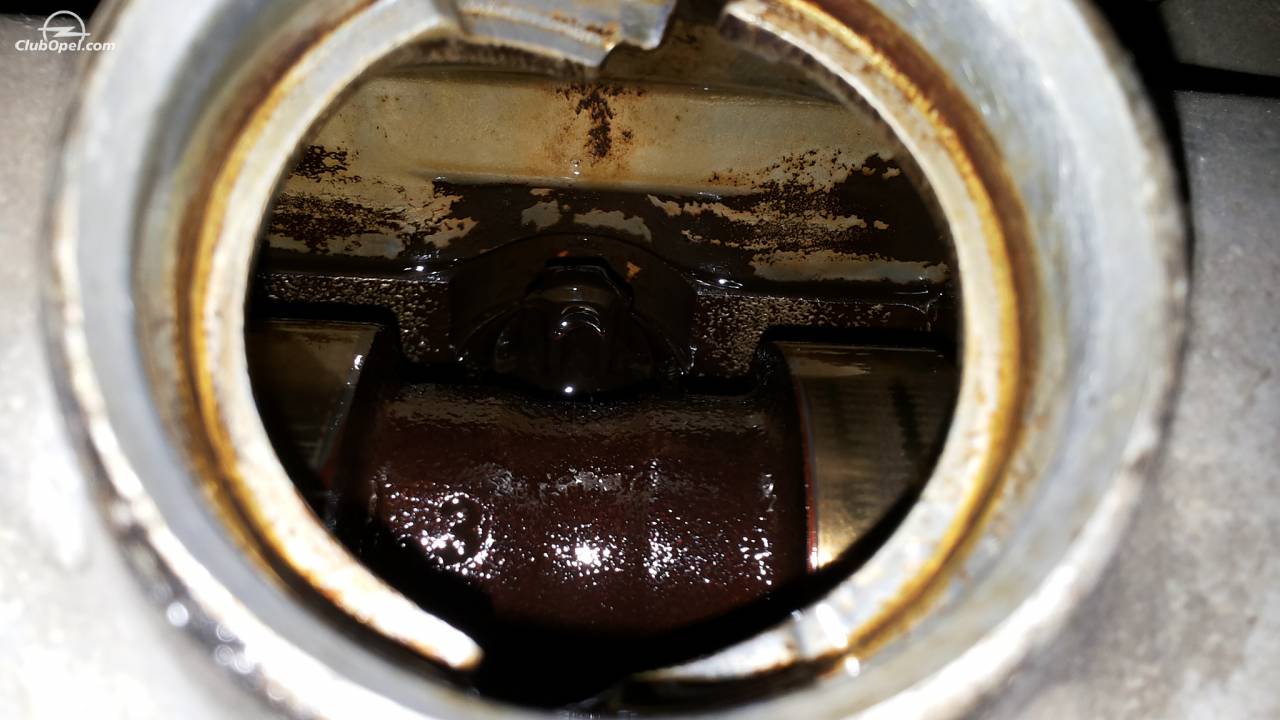

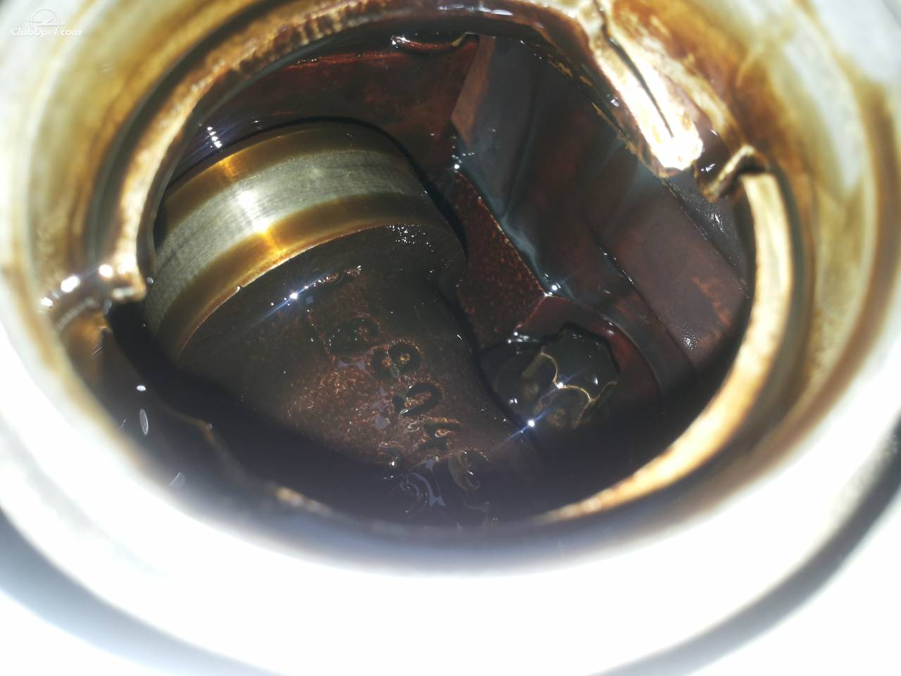

-cand o cumperi vezi sa arate bine la caroserie, dar vezi sa arate bine si la interior, mocheta sa nu fie roasa asa tare langa pedala de ambreaj sau la locul din dreapta spate, MOTORUL: desfai busonul de ulei si uita-te in interior sa arate bine , uite de ex, dar sa nu arate asa, sau asa , cand motorul este pornit desfaci busonul de la ulei si vezi sa nu iti sufle aer si nici nu prea trebuie sa stropeasca ulei mult afara, si pui a loc si scoti si joja la fel nu trebuie sa pufaie (asta ar insemna garniura aproape uzata sau motor uzat si iti baga compresie in baie), te uiti ca vasul de expansiune de la antigel sa se cunoasca ca e al masinii sa nu fie nou si sa fie transparent, sa nu aiba depuneri (daca e murdar a avut probleme), iar antigelul care vine in vas sa nu vina cu bule
- cu alte cuvinte daca la caroserie si la interior arata bine e cat de cat ok (tapiteria de pe scaune se scoate si se spala), caci o sa mergi cu ea si o sa vrei sa arate bine si mai vrei sa te simti bine in ea si sa fie curata nu sa iti fie scarba sa te urci in ea, pentru ca la motor oricum o sa intervii cu timpul, indiferent ce ai alege, (vorbesc din experienta, la inceput nici nu se auzea otorul dar pe urma a devenit un cosmar, a trebuit sa il reconditionez)

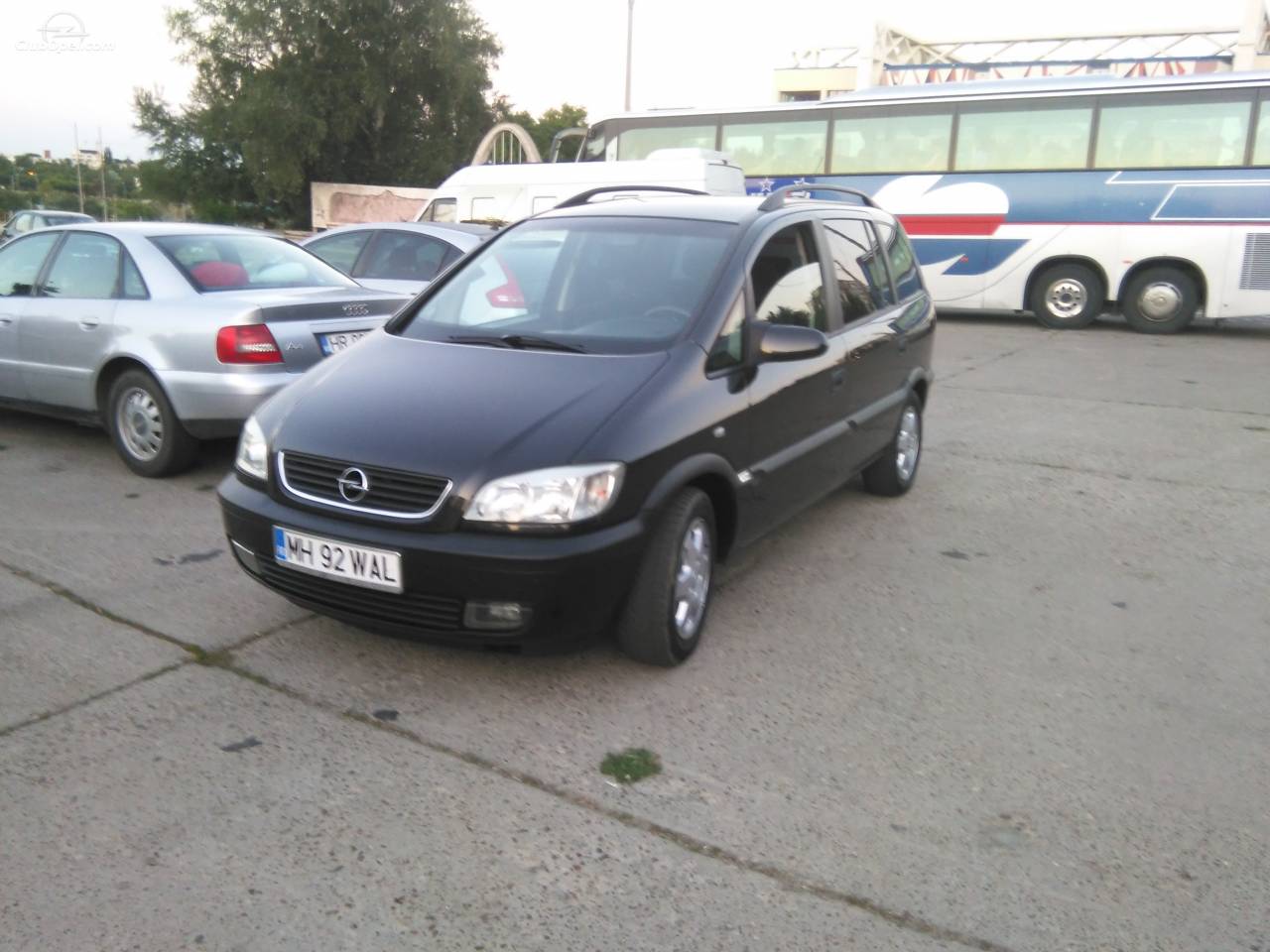

Va multumesc tuturor pentru toate sfaturile, foarte bune si mai ales de care am tinut cont, tin sa mentionez ca sunt noul posesor al unui Opel Zafira Z18XE
