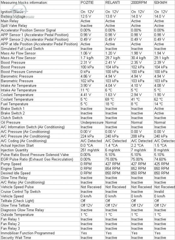

Buna ziua, sunt cam incepator pe forum cu toate ca am cam invatat cam tot despre masina mea, o Opel Astra G Y17DT DIN 2001, care nu mai vrea sa porneasca de cat trasa sau impinsa mai sanatos.
Am dus-o la reprezentanta Opel - Braila si dupa jumatate de zi nu au stiut ce are, au zis ca e posibil sa fie ECU sau Imobilizatorul, deoarece dupa o incercare de pornire pe imobilizator se genereaza o eroare "b3059 no engine request received" care nu mai apare in mers sau dupa ce porneste motorul daca e tactat.
Pe motor am o eroare "P1690 - Engine Telltale Voltage Low (04) - Present" care nu se poate sterge banuiesc eu ca este din cauza ceasurilor din bord care puse de pe un motor de 2 l si nu au becul "check engine".
Am facut schimb pe rand de ECU si apoi de Imobilizator, de la un prieten si acelas lucru, nu porneste, electro motorul invarte cum trebuie, am dat jos calculatorul de injectie si l-am dus la cineva sa-l verifice, nu are nimic, am fost la un electrician si a reconditionat releele.
Am masurat firele de la ECU la Imobilizator si eu si cei de la service si nu sunt intrerupte, nu dau la masa, cu interfata OP-Com nu am vazut nici o problema pe Imo si nici pe Ecu.
Nu stiu ce sa mai verific sau unde sa ma mai duc, o sa incerc si la reprezentata Opel - Galati dar daca nu le zic eu ce sa caute nu cred ca o sa rezolv ceva, cine stie ce prostie o sa-mi zica.
Va rog mult sa ma ajutati ca nu mai stiu ce sa fac !
Acestea sunt valorile inregistrate cu Op-Com-ul:
