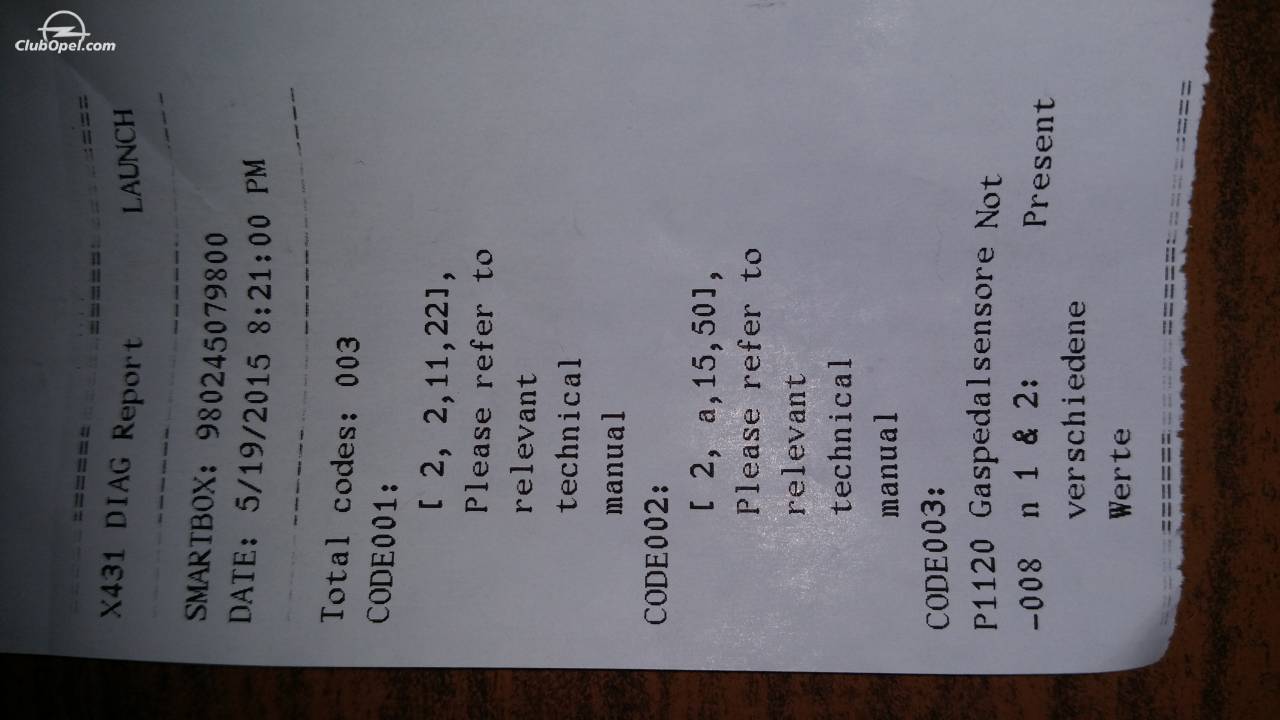

Salutare,am si eu o problema.
Astra G,2005/ Z14XE,1,4, 135,000 KM.
Martor masinuta cu cheia aprins si momente cand trage greu,am fost la 2 diagnosticari auto.
Cod eroare P1120 Gas pedal sensor NOT PRESENT n 1 & 2 .
Unul din mecanici mi-a recomandat sa schimb pedala de acceleratie .
Voi ce parere aveti ?

Acum dupã ce mi-a fost curãțat EGR ,apar codurile P1120 și P1550,iar cei de la service nu știu sa i-mi spunã unde ar fi problema.
Mã poate ajuta sau se pricepe cineva sa remedieze aceastã problemã? (bineînțeles contra cost,sunt din București S6)

Salutare, Intradevar problema este la ECU, care este defect .
La reprezentanta Opel unul nou costa 5800 lei+ 400 lei manopera.
Am gãsit un electrician care a fãcut ceva provizoriu și nu mai am probleme cu mașina acum.
A montat pe direct un fir (de la pedala (referințã semnal sau ceva de genul parcã se numeste),care nu mai trece prin senzorul ECU.
Asta pana ajung sa repar ECU.
Mulțumesc tuturor pentru sfaturi.
