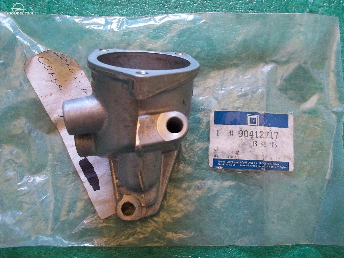

Nu stiu daca te ajuta cu ceva.
Vezi si tu ce scrie pe cel de pe masina.
http://www.partsbase.org/parts/ope-1338073/ | 90412901 | 1338073
sau acesta
http://www.partsbase.org/parts/ope-1338331/ | 90573326 | 1338331
Vezi ce cod scrie pe piesa, pe care vine prins termostatul, asa gasesti raspunsul mai usor
Sa ne spui si noua ce cod are scris pe ea piesa aceasta.
Daca este 90412717 codul la termostat este acesta 90412901 | 1338073
Daca este 90573325 codul la termostat este acesta 90573326 | 1338331
Daca l-ai cumparat monteaza-l si vezi, posibil sa mearga.
De preferat original GM sau BEHR.

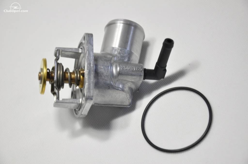

Nu stiu codul exact dar termostatul meu arata fix asa ca l-am mai schimbat o data (vezi poza)
Acum intrebarea mea este: Termostatul din poza PUSA DE MINE AICI ESTE LA FEL CU TERMOSTATUL DE LA Z16XE?
Adica ori ca comand termostat de x16xel ori ca iau de z16xe este tot aia?
Multumesc!
