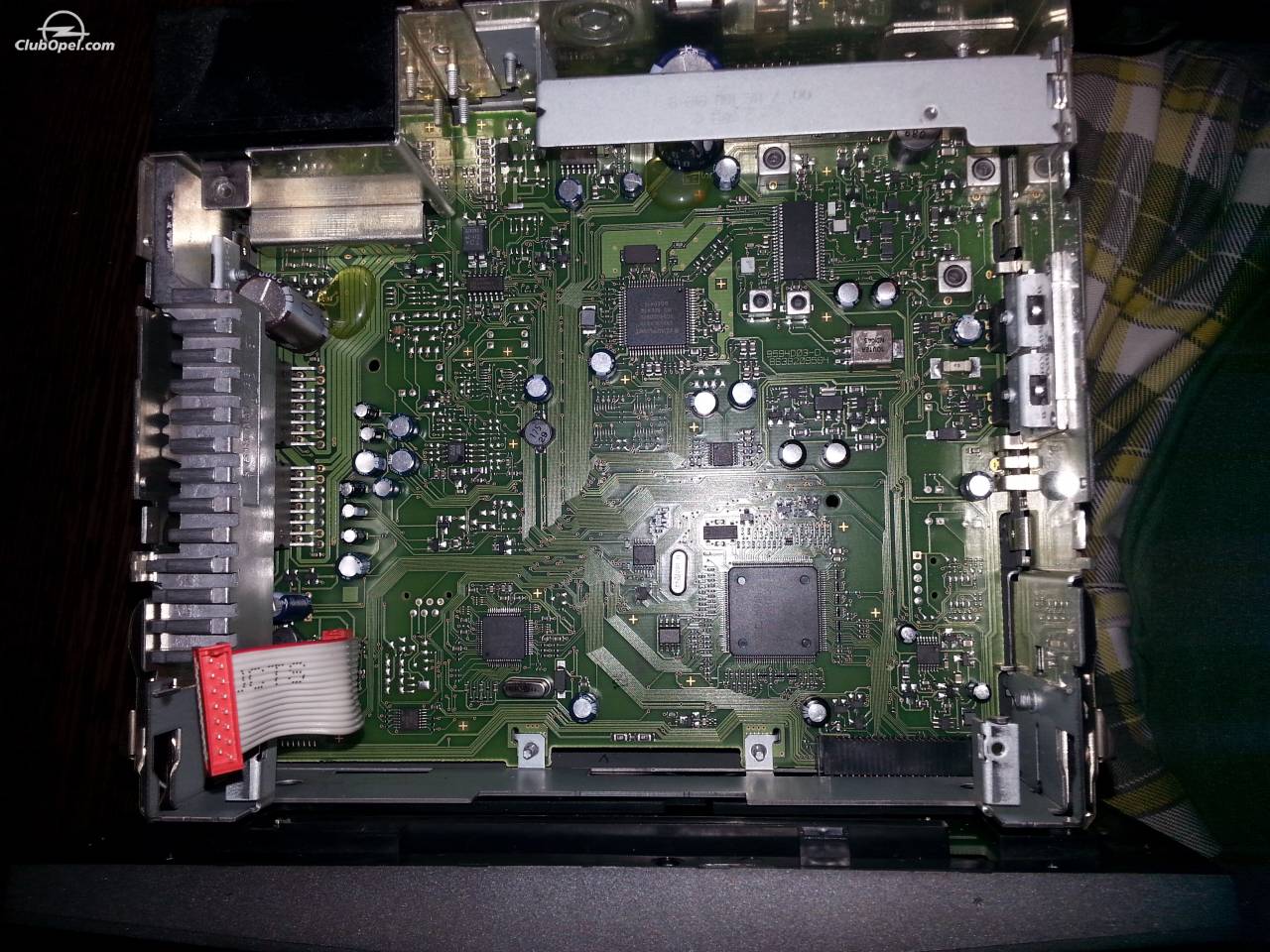

Problema acum este cu RCA out, la al meu CD30 MP3, am vrut sa-i pun, este aici pe forum un tutorial, numai ca am alt model mai vechi de placa de baza si m-a cam pus putin in dificultate
Cum am eu :
Si cum as fi vrut sa am :
Mi-am cumparat o mufa din dezmembrari doar pentru un fir, siguranta am vazut ca e de 20 A iar mie imi trebuie 10A deci mai mult decat suficient, acum imi trebuie un fir sa trag de preferat tot din mufa cea din tutorial ca atunci cand pun contactul pe prima pozitie sa am 12V sa-mi porneasca amplificatorul. Normal ca nu e ok sa fie in permanenta pornit, ca intr-o seara probabil ii este de ajuns sa descarce bateria si nu numai
Cum am eu :

Ai doua variante:
1 vezi ce circuit integrat este "finalul" descarci datasheetul si iei semnalul de la pinii de intrare ai semnalului audio
2 cumperi un attenuator pe care il vei lega direct la difuzoare sau la iesirea pentru difuzoare.
Daca poti citi ce integrat ai acolo iti pot spune unde trebuie sa lipesti firele

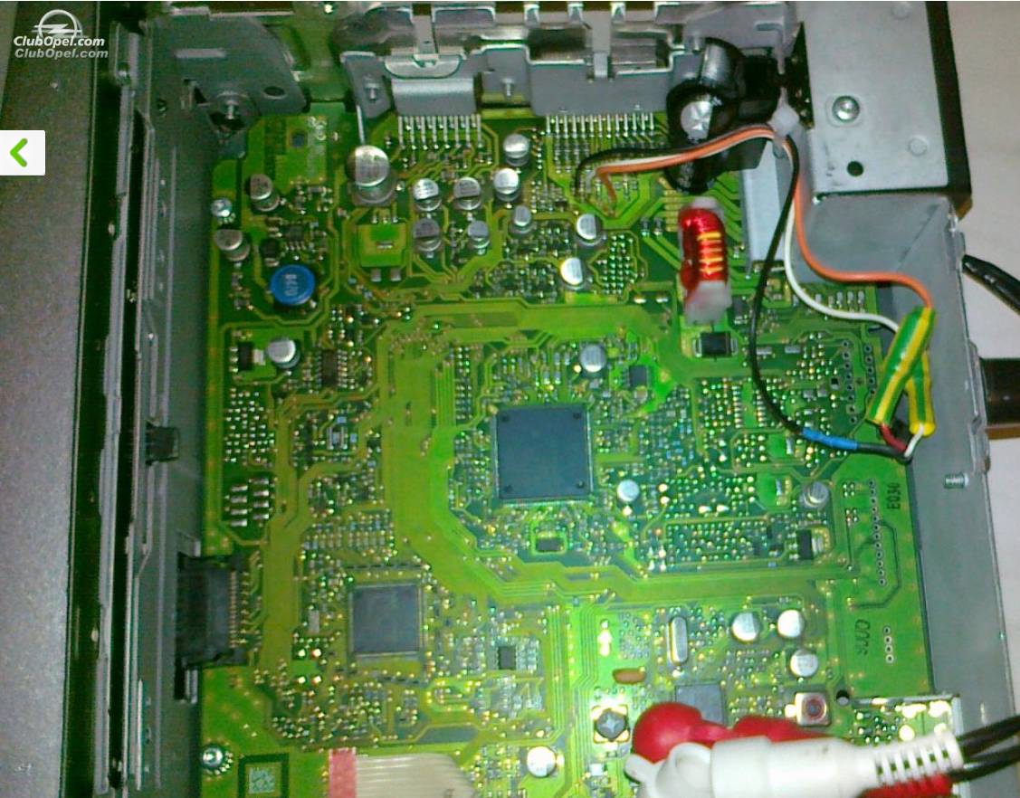

M-am legat la 2 dintre imputurile TDA-ului din dreapta, dar cum spunea si un coleg pe aici, semnalul pare a fi destul de atenuat, dar sunt multumit, mi-ar fi de folos acum un osciloscop sa vad cam care este valoarea semnalului RCA care ajunge la amplificator
Urmeaza acum sa mai caut o siguranta in REC care sa fie ceva de sa se activeze pe prima pozitie a contactului sa o folosesc pentru wakeup-ul amplificatorului:)
