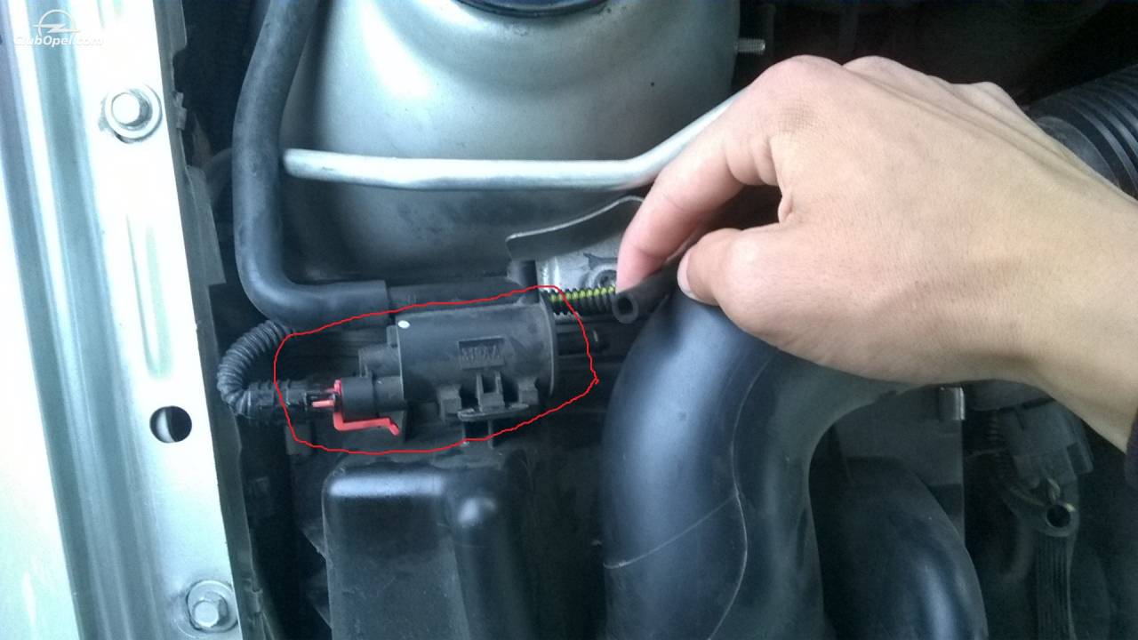

Buna ziua, de ceva vreme mi-am achizitionat un Opel Astra G din anul 2001. De cand l-am cumparat am fost foarte multumit de el, nu am avut probleme cu el pana de ceva vreme cand intamplator am deschis capota si am auzit un sunet destul de tare.Cand m-am uitat mai atent am descoperit ca un furtunas care era scos din aceea chestie (nu stiu ce este....).Am bagat la loc acel furtunas si am realizat ca masina nu mai porneste la prima cheie si sta mereu sub-turata si merge in suturi iar cand furtunul este scos masina merge perfect.Cine poate sa imi dea si mie niste informatii despre ce este acel "tub" daca el "contribuie" la sub-turatia masinii si cam,ce pret este v-as fii recunoscator 😭 (P.S: Aici este videoclipul cum se manifesta masina cu acel furtun si scuze pentru faptul ca am filmat intr-o parte : http://www.girlshare.ro/34738005.5

E un ventil , vaporii din rezervor sunt adusi in admisie :
https://www.clubopel.com/rez...ra+g&sa=Cauta
