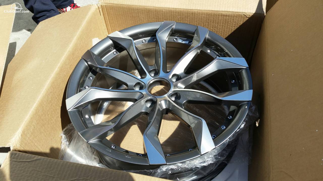

Ce zici de astea ? Daca iti plac iti dau datele... 18 toli 8 J ET 34 😊
PS - si iese asa :
