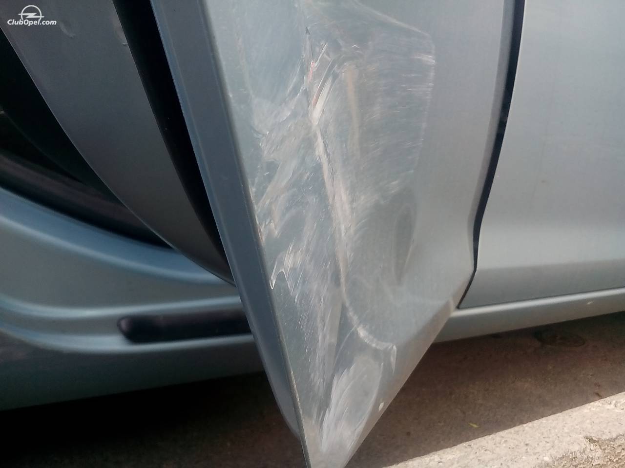

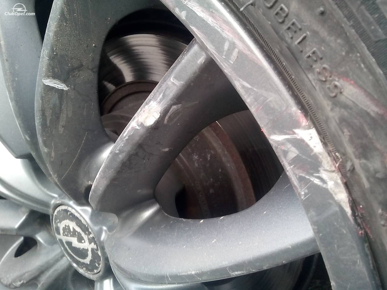

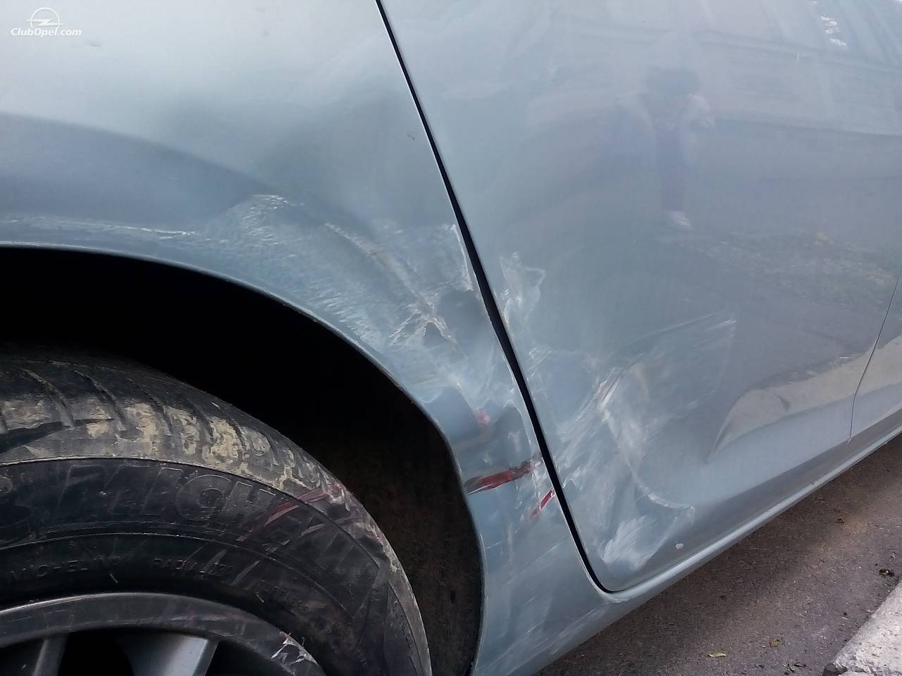

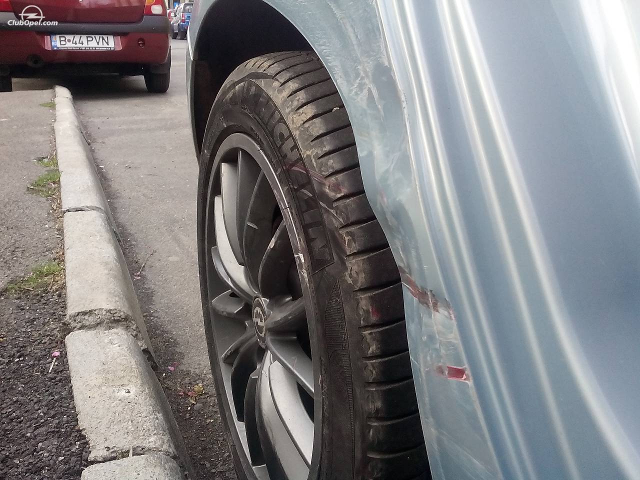

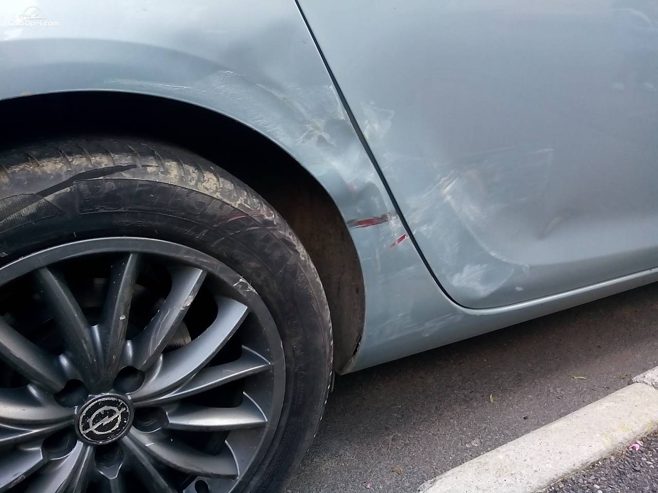

Astazi, un baiat destept, pe Calea Vacaresti a plecat de pe partea dreapta fiind parcat (langa Agip) si a vrut sa treaca direct pe banda 2 (impresia mea e ca a vrut sa intoarca) si m-a acrosat in usa dreapta spate, aripa spate si janta. Baiatul e asigurat la Asirom, am facut constatare amiabila (dar imi venea sa-l bat amiabil).
Masina mea

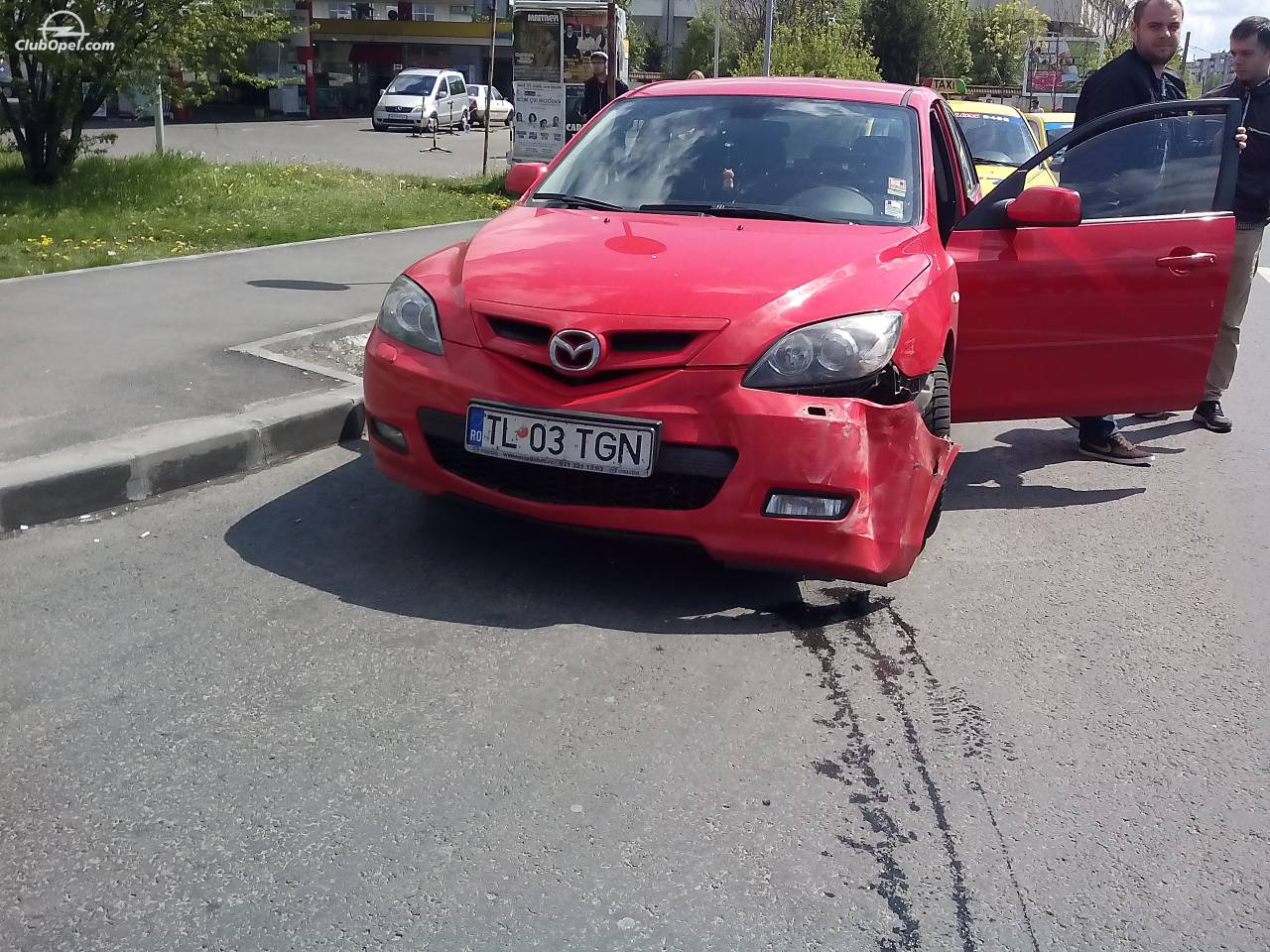

... si masina lui

Masina lui vad ca nu are mare lucru .

E un pic sifonata, nu stiu daca va putea fi indreptata, daca nu va trebui inlocuita, ceea ce nu prea mi-ar conveni (taiata, sudata...), dar vom vedea. Si usa e exact pe nervura...
A lui, pe langa bara, mai avea farul (se desprinsesera toate prin ele - xenon), aripa, intercoolerul era spart, ii atarna intr-un furtun... Apa aia cursese de la spalatorul de faruri.

@clau70 din ce se vede in poza ai scapat relativ usor elementele de tabla se indreapta, sa nu fi patit ceva la flexride daca te-a lovit in roata a lui arata mai rau si cum ziceai si tu merita o bataie amiabila.😊

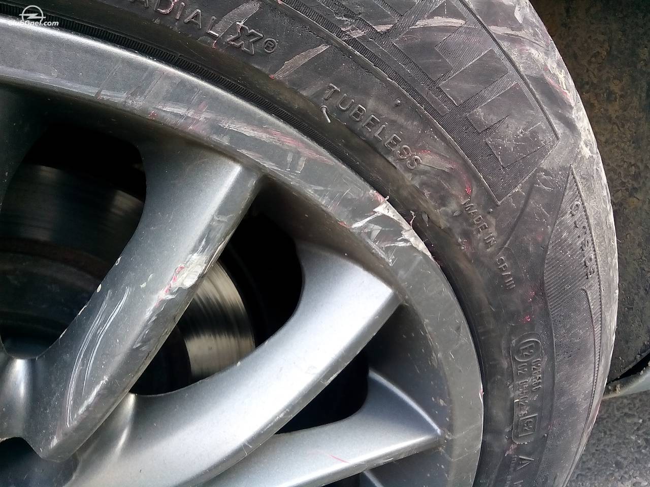

Nu, flexride nu a patit nimic, janta e usor ciobita si zgariata
Problema mea e aripa, de fapt pasajul rotii (si chiar si usa), sunt indoite pe dublura.

se indreapta si aripa si usa daca meseriasul e bun nu baga kit mai deloc..😉

Nu trebuie sa mearga si el la asigurator. In seara asta am fost sa ma intalnesc cu un fost coleg care e sef pe daune la o societate de asigurari (nu la Asirom) si ma trimite la cineva, a si vorbit cu respectivul. In principiu (si el a fost constatator de daune), mi-a spus ca usa neaparat se inlocuieste, la fel si aripa spate (are intaritura in zona aia, ca si usa) care trebuie taiata undeva mai sus de pasajul rotii, dar se poate si repara... o sa vad variantele.
In plus de asta, fiind o lovitura usoara si in roata, mi-a spus a neaparat trebuie verificata si alinierea rotii/puntii spate. Asta e 😢 .

Imi pare rau, @clau 😢 Dar se repara, stai linistit, o sa arate ca noua. Trebuie doar sa ai grija intradevar, la roata, suspensie, etc. Desi janta nu e zgariata adanc, deci socul a fost mai mult in usa/aripa. Sa stai cu gura pe cei din service sa o verifice bine, sa nu le scape ceva. Si eu am intrat cu fosta masina intr-un tip care nu s-a oprit sa dea prioritate pe niste stradute si in service nu mi-au verificat radiatorul si tevile de la aerul conditionat, apoi cativa ani m-am chinuit cu aerul ca pierdea freon....

Da, se repara, dar numai de asta nu aveam timp si chef 😢 . Intradevar, socul a fost mai mult in usa si aripa/pasaj (m-a miscat un pic de fund, nevasta-mea era in spate cu copilul si a dat un pic cu capul in geam 😢 ). Maine ma duc la constatare, apoi sa vad unde ma hotarasc sa o repar. O sa stau cu ochii pe ei, sunt tipicar la chestiile astea!

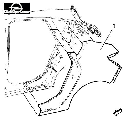

Azi am facut constatarea, mi-a dat sa schimb usa spate, janta, de verificat puntea spate, si de reparat aripa spate (pasaj roata) cu mentiunea ca daca service-ul da ca varianta inlocuirea aripii spate se va face reconstatare si inlocuire. Partea proasta e ca trebuie taiata aripa 😢 , cam asa:

Legat de acidentul tau Clau eu as lasa aripa originala pe masina si reparata...e cam nasol cu taiat.

@alre, si eu as lasa aripa originala, mi-e groaza ca ar taia-o! Dar sa vedem ce spun si astia la service, daca poate fi indreptata inclusiv contraaripa si nici sa mi-o umple de chit... La ora 13 am programare pentru revizia anuala, o sa ma sfatuiesc si cu cei de la service. As fi preferat sa ma ia din aripa fata pana in usa spate (care se imlocuiau), dar fara aripa spate 😢 .
