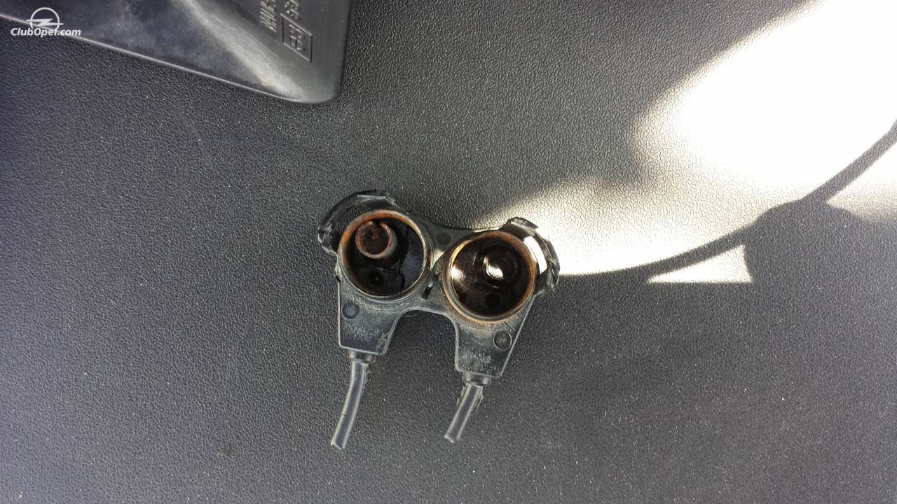

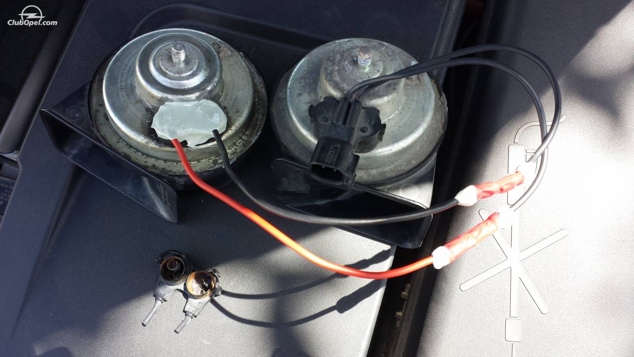

Am reusit intr-un final sa demontez claxoanele. Virat maxim dreapta, scos cele trei suruburi de la aparatoarea de plastic de la roata si tras de coltul barii cat am putut ca sa ajung la claxoane.
O mufa era corodata maxim si nu mai facea contact. Am taiat mufa respectiva si am lipit cu cositor 2 cabluri pe claxonul cu pricina. Acum se aud ambele claxoane.
Osa atasez 2 poze cu modificarea pe care am facut-o.

  • culcescu
  • Mesaje scrise: 94
  • Cont inregistrat: 25 Nov 2013
Le-am probat cu o baterie de 12v la munca si am vazut ca amandoua urla 😊) mai greu a fost cu cositoritul de fire.

Bravo pentru poze, foarte utile.
