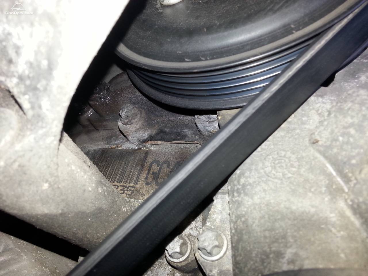

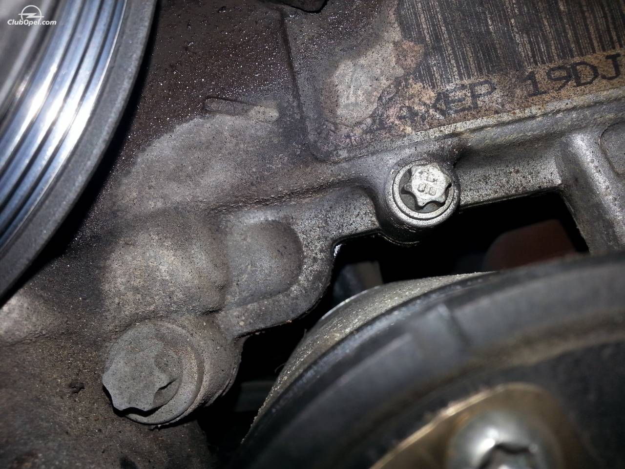

Dupa scepticismul capatat dupa ce am mai citit despre substantele astea am descoperit si pe unde se scurge antigelul meu, e prin zona pompei de apa pe sub fulie nu prea vad bine, am sa pun niste poze dar nu cred ca se vede mare lucru.
Ar fi bine daca ar fi pe la garnitura pompei si nu pe la semeringul de la fuliei sa nu trebuiasca sa cumpar alta pompa 😃
Postez niste poze cu descoperirea mea de care sunt mandru 😊)

Dacã pierzi lichid pe la pompa singura soluție este înlocuirea. Dacã te uiți atent ai sa vezi ca are o gaura fãcutã special pentru a da drumul lochidului sa curga.

Am sa incerc sa ma uit cu o camera mica poate nu curge pe la semering ci pe la vreun surub cu toate ca sunt slabe sansele
  • dancuciureanu
  • Mesaje scrise: 16,465
Schimba pompa si nu mai visa suruburi.
