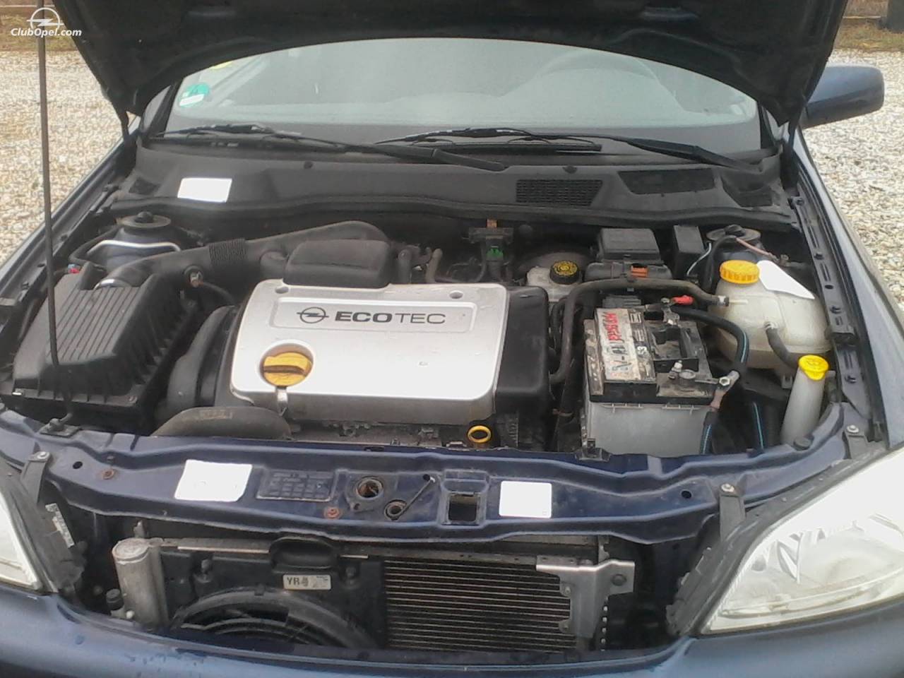

Dupã cum îþi aratã compartimentul motor, sigur este Z16XE.

Motorul din poza este X 16 XEL și este euro 2. Acceleratia este pe cablu.
În schimb Z 16 XE are clapetã de accelerație acționatã electric și un circuit al furtunelor de apa puțin diferit. Clasa de poluare este euro 4

La z16xel este putin diferit motorul si se vad vizibil diferentele. Eu iti dau un indiciu. Tu ai o mica valva care comunica cu carburatorul si pompa de benzina deasupra la filtru de aer ceea ce la motoarele z16xel nu ai sa vezi pozitionata acolo. Cel putin la cateva astra cu z16xel eu nu am vazut.

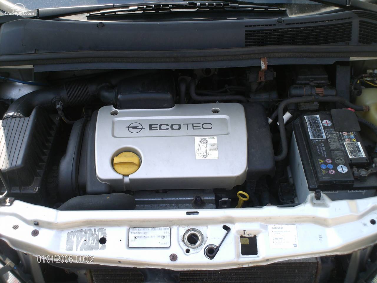

Ce e deasupra filtrului de aer e o electrovalva care comunica intre canistra de vapori si corpul clapeta
Si apropos de stiker, eu am tot verde E4 , dar e pus de turcii sau arabii de la care am cumparat masina ( DE )si e fake 😳

Z16XE , identic cu al meu - Euro 4 la RAR.
Uita-te pe cutia de la distributie, vezi daca ai un abtibild ca acolo scrie.

Cate sonde lambda ai ? 1 sau 2 ?
Asta e motorul meu si e X16XEL

@taxi43edy s-ar putea sa ai dreptate. Acum am observat ca difera putin.
