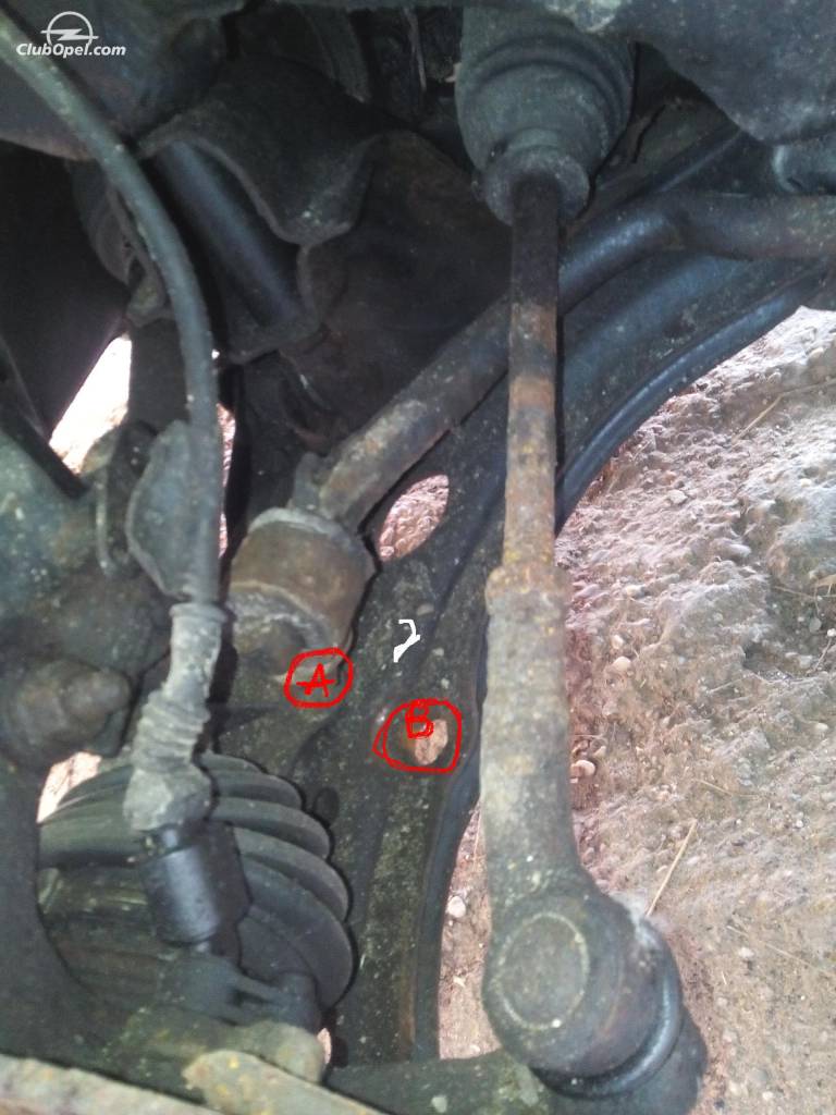

Salut! Imi pare rau daca scriu unde nu trebuie! Azi am observat niste zgomote puternice roata sofer, am dat-o jos si am observat ca bara stabilizatoare(cred) nu mai este prinsa cu nici un surub. Aveti idee cum se numeste? E periculos, pot merge pana la service asa? Am observat ca si la denivelari se misca volanul ciudat.. Tot de la asta poate fi? Multumesc!

Poti merge linistit pana la service.

Aveti idee cum se numeste piesa care se prinde acolo? Sau ce pret ar avea

Bieleta antiruliu se numeste Smile
