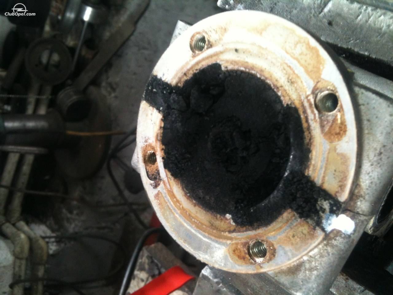

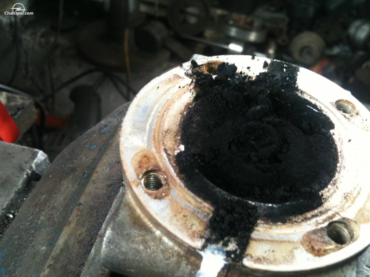

Am rezolvat problema...am curatat egr-ul si acuma trage foarte frumos...egr-ul nu era imbaxit ci era chiar infundat...era blocat de cata cenusa era acolo...electronica era blocata dar mecanicul meu a rezolvat problema cu maiestrie...multumesc frumos tuturor de pe acest site care m.ati ajutat sau a-ti avut initiativa..
