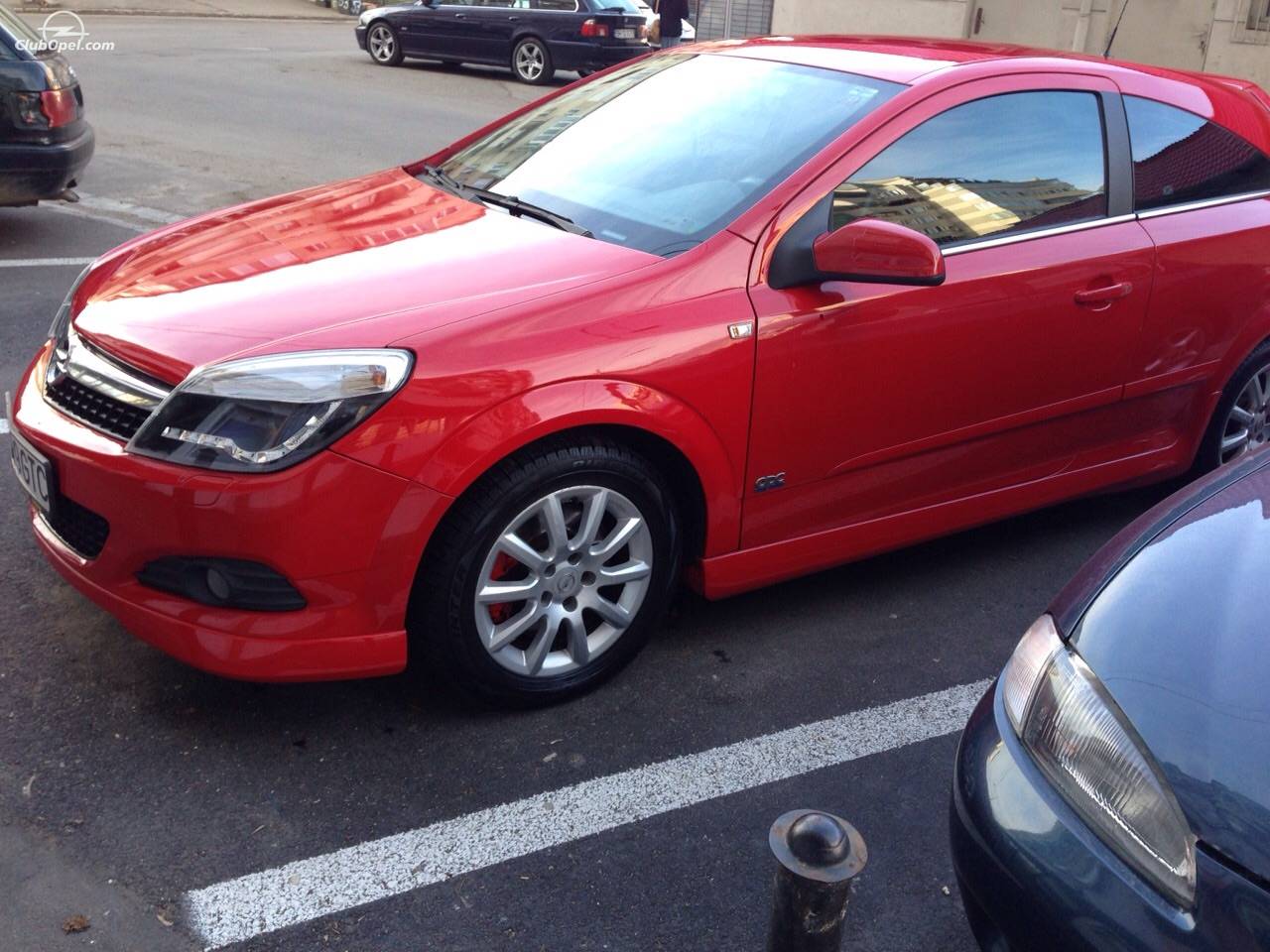

Ai faruri cu lupa? Sau au fost schimbate si puse xenoane? Ce fel de xenoane sunt.
In targ de ex gasesti xenoane care se pot da repede jos si pus un bec la loc, care intra in soclul lupei si doar conectezi la mufa.

Da fostul proprietar a schimbat farurile originale din fabrica cu unele cu o banda de leduri si lupa+xenon(300 E la costat farurile ) ...nu stiu sa atasez o poza ca va arat

IonFive a scris:Ai faruri cu lupa? Sau au fost schimbate si puse xenoane? Ce fel de xenoane sunt.
gata am aflat , farurile astea sunt ...
