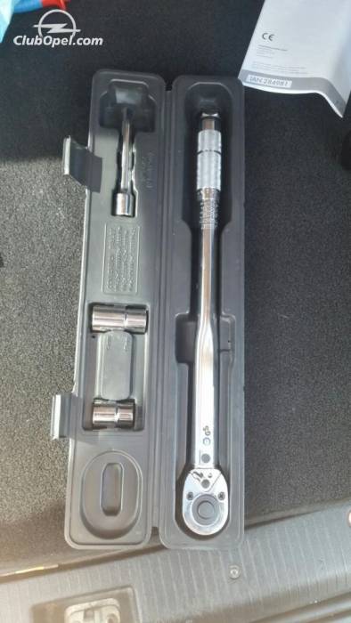

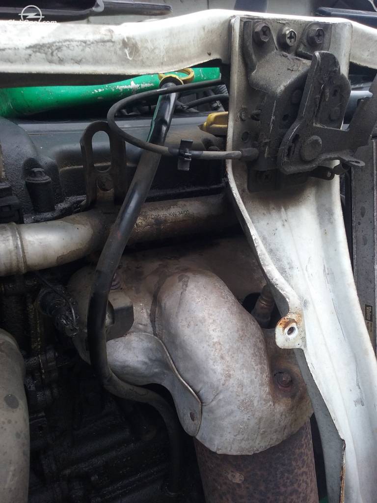

Salutare , am Agila 1.0 , vreau sa dau baia de ulei jos , am inteles ca trebuie desfacuta si galeria , problema este ca nu stiu de unde sa incep , din postari am inteles ca se desfac greu suruburile , sugesti ?
Cat se strang cu cheia dinamometrica ?
-suruburile de la baia de ulei
-piulitele de la galerie
-alte piulite
urmeaza sa achizitionez o cheie cuplu 2,8 - 21,4Kgf (28 - 210Nm)
am schimbat garnitura de la capac , imi pierdea foarte mult ulei , intre timp am spalat portiunea aia de motor... o alta problema este ca burduful ce leaga galeria de teava de esapament este rupt la jumate si pare sa fie sudat , ce pot sa fac in privinta lui ? , multumesc anticipat
