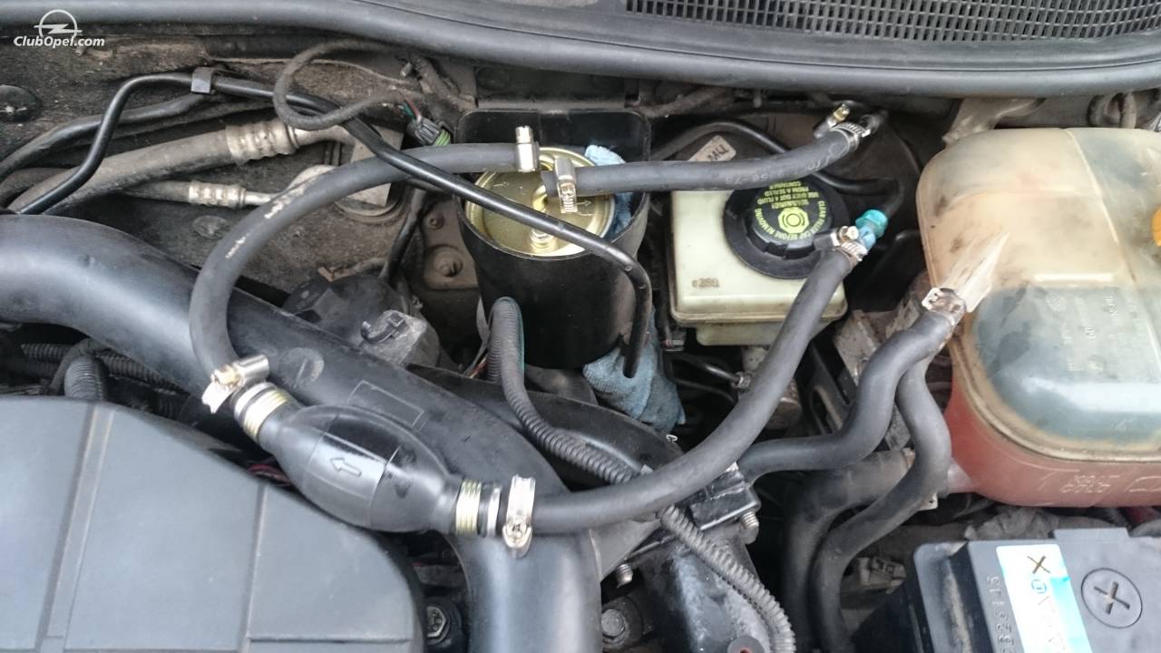

  • en_mih
  • Mesaje scrise: 70
  • Masina: Astra 2004 Z17DTH
  • Cont inregistrat: 08 Sep 2013
a sosit si poza magica
