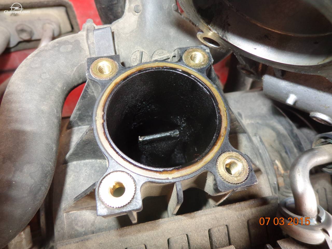

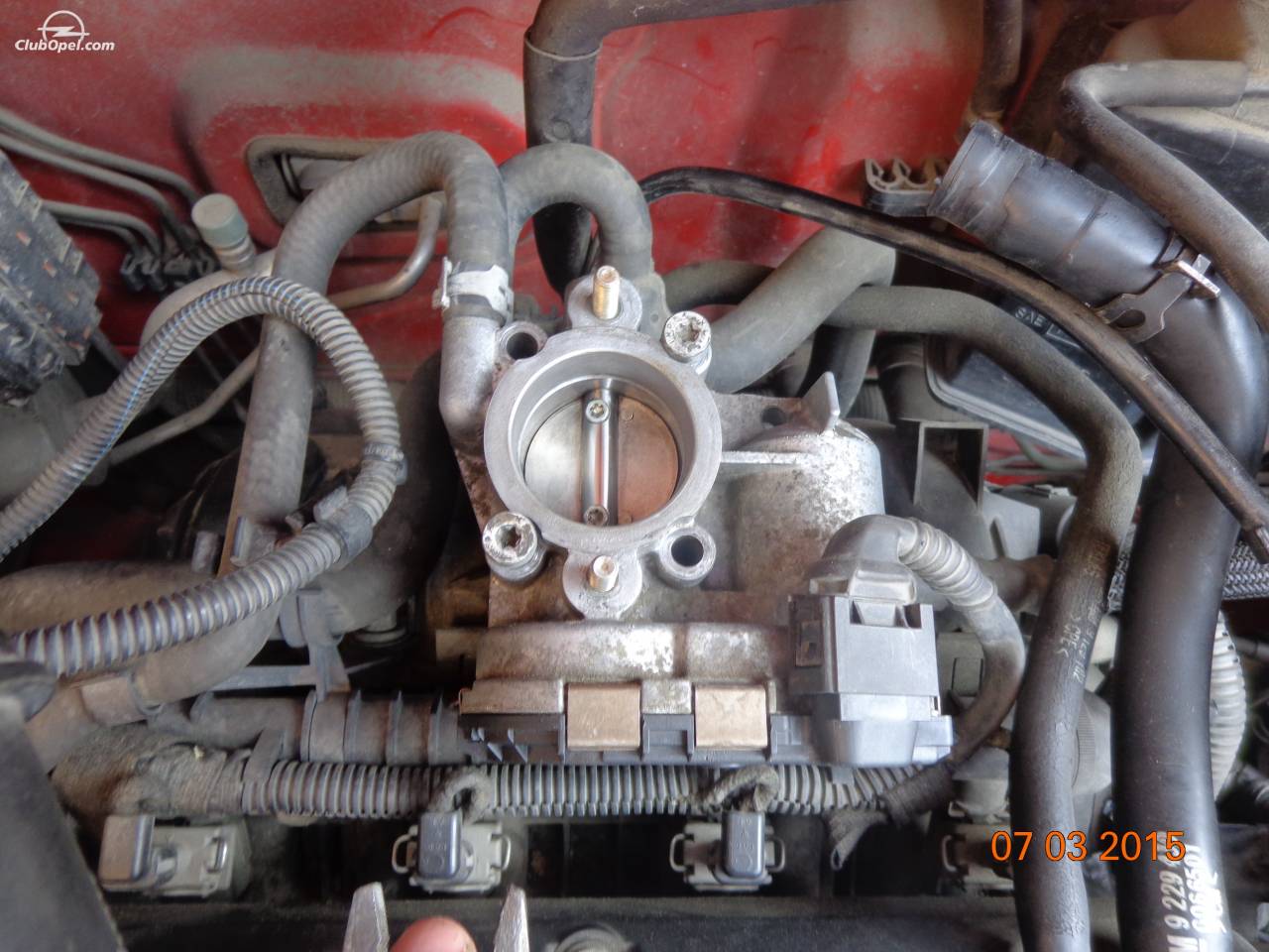

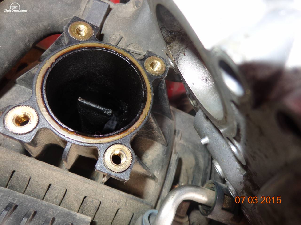

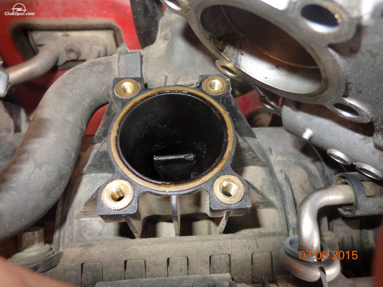

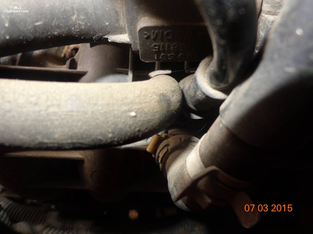

Vezi sa nu ai asa ceva https://www.clubopel.com/viewtopic.php?t=19890
  • dayta
  • Mesaje scrise: 8
  • Masina: Agila 2001 1199
  • Cont inregistrat: 20 Jun 2012
Am vãzut acea postare cautând ajutor înainte sa curat “throttle body”, chiar aveam emotii sa nu gãsesc si la mine asa ceva. Azi am coborât sa fac si poza (adicã am mai desfãcut-o odatã),
Am incercat nu stiu cat o sa se vada si am facut si in spatele capacului , nu sunt foarte reusite dar macar am incercat.
