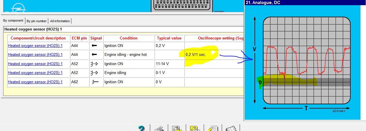

Din cate stiu eu , sonda lambda cand e uzata are o oscilatie mai lenta .
Autodata spune ca se verifica asa :
Un articol despre sonda , functionare, rol si diagnostic :
http://www.e-automobile.ro/...sonda-lambda.html
Bafta !

Odatã ce senzorul a ajuns la temperatura nominalã de funcþionare (aprox. 350 °C), pentru o turaþie a motorului termic în jur de 2000 rot/min, tensiunea generatã de sonda lambda ar trebui sã sa situeze în intervalul 0.2 ... 0.9 V. Trecerea de la tensiunea de 0.2 V la 0.9 V ar trebui sã se producã în aproximativ 0.3 secunde (durata tranziþiei). Diferenþa de tensiune dintre amestecul bogat ºi sãrac ar trebui sa se situeze în jurul valorii de 0.45 V. Perioada semnalului trebuie sã se încadreze între 0.7 ºi 1 secunde în cazul în care sonda lambda funcþioneazã la parametrii nominali.
Acelasi lucru mi l-a spus si mecanicul. Sonda 1 in parametrii, sonda 2 statea la 880mV ( 0.88V ), blocata pe bogat, asa ca am schimbat-o.
